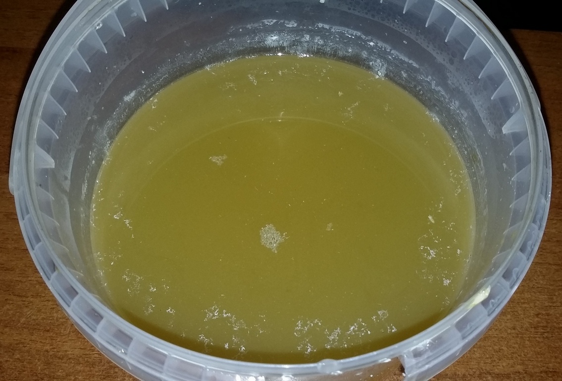

mial писал(а):
JIN так и должно быть?
Вообще то нет,прикладываю фотку раствора,он изготовлен в марте,стоит на выдержке,структура в холодном виде его не меняется уже несколько месяцев,при нагревании все растворяется
А раствор бесцветный или присутствует какой то цвет. У меня все растворяется, но цвет остается желтовато коричневый. К прозрачному не возвращается. И красненьких кристаллов у меня нет почему то. А так в принципе похоже. Ацетат какой у тебя? У меня 3х водный, может тут что не так?

Re mial
У меня раствор желтоватый как на фотке,но исключительно за счет висмута,если без него то будет как у тебя..я вот думаю а может чего с платы в раствор попало? и черный осадок это может быть коллоидный металл,который чем-то восстановило

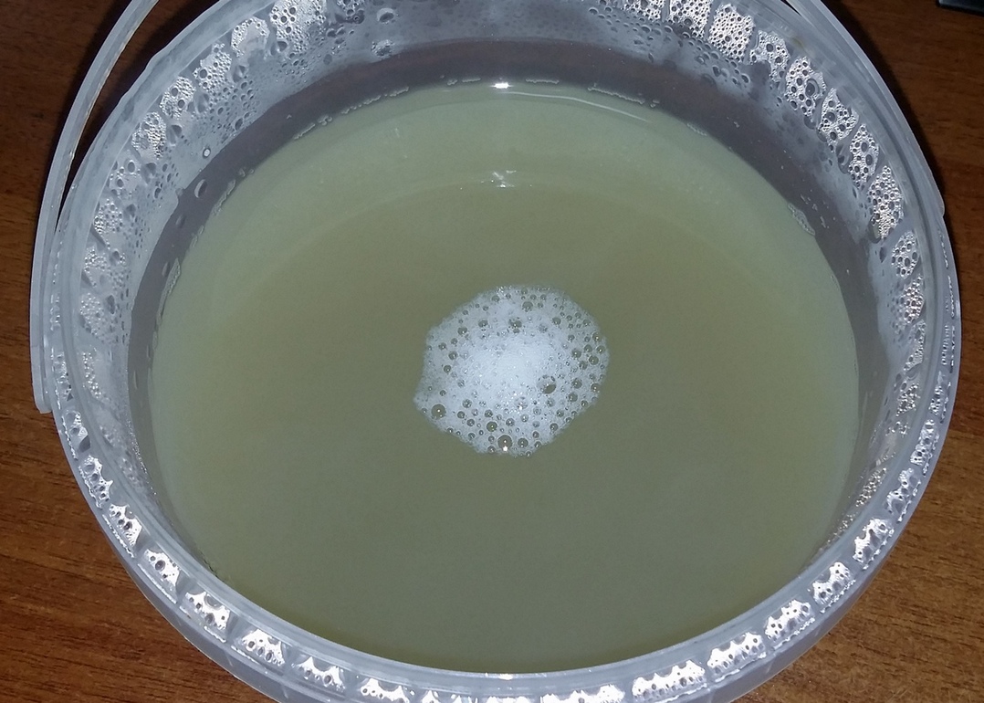

Да там с первым раствором все нормально было. Выпал он в осадок так же как второй. Чернота от испарения капелек на стекле. В этом тоже немножко есть. Это я что то погорячился. А так то работает, осадок красивый, особенно на гальванической меди. Обработал несколько полосок текстолита, проверил на пайку. Припой отлично растекается с одной канифолью.
Ты не ответил про ацетат?

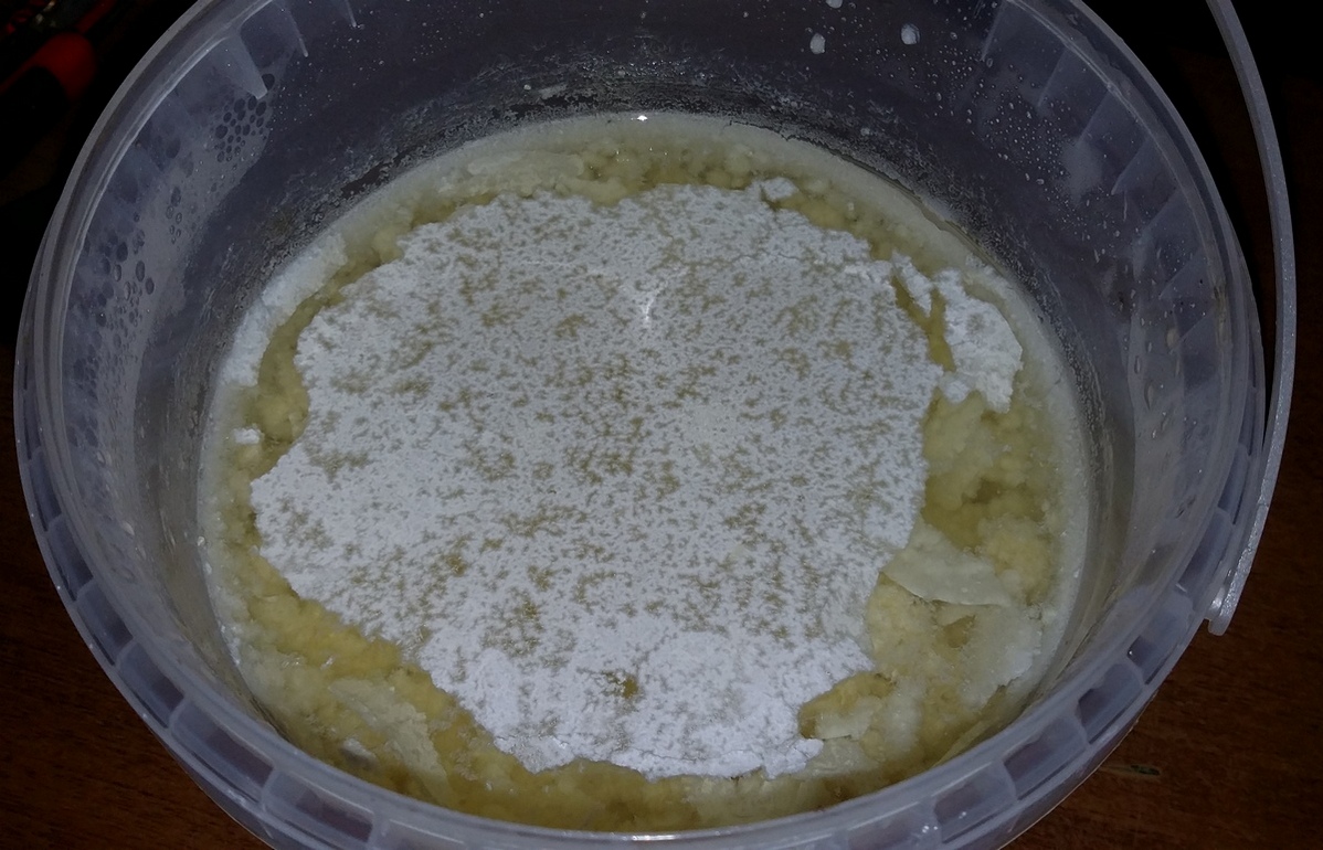

У меня такой же. Ты писал по технологии, что держим температуру выше 80 гр. Я смешивал практически в кипящей воде. Последовательность как у тебя.
Солянка, хлорид олова, ацетат, тиомочевина, роданид, хлорид аммония. Сразу раствор бесцветный, по мере остывания мутнеет и приобретает молочно желтый цвет. Сейчас при комнатной температуре над кристаллами прозрачная, слегка желтоватая жидкость.

У меня такой холодный..
После нагрева становится чуть желтее, 100% прозрачности нет. В растворе нет аммония роданистого.
Через какое то время, осадок олова стал получаться немного с желтизной..
Тут наверно рабочая температура сильно зависит. Если лудить при 60 градусах, то похоже на олово, если при 90 градусах, то получается такой желтоватый отлив (на отсвет), осадок получается слишком темный. :dont_know:
mial
А где ты увидел красные кристаллы? Там вроде на чем стоит емкость, имеются красные пятна?
Кстати, первый раз раствор у меня также кристаллизовался, но с понижением температуры это кристаллы загрубели.
Тут похоже дело в количестве тиомочевины, кладем ее много.
Я же делал опыты раствора хим.олова с солянкой, тиомочевины клал меньше и раствор был прозрачный, без кристаллов после первого кипячения, то есть кристаллы были, но потом пропали совсем, можно лудить при 20 градусах.

Сегодня раствор сделал свежий,без висмута,в холодном виде такой же как на фотке у Ruzik...

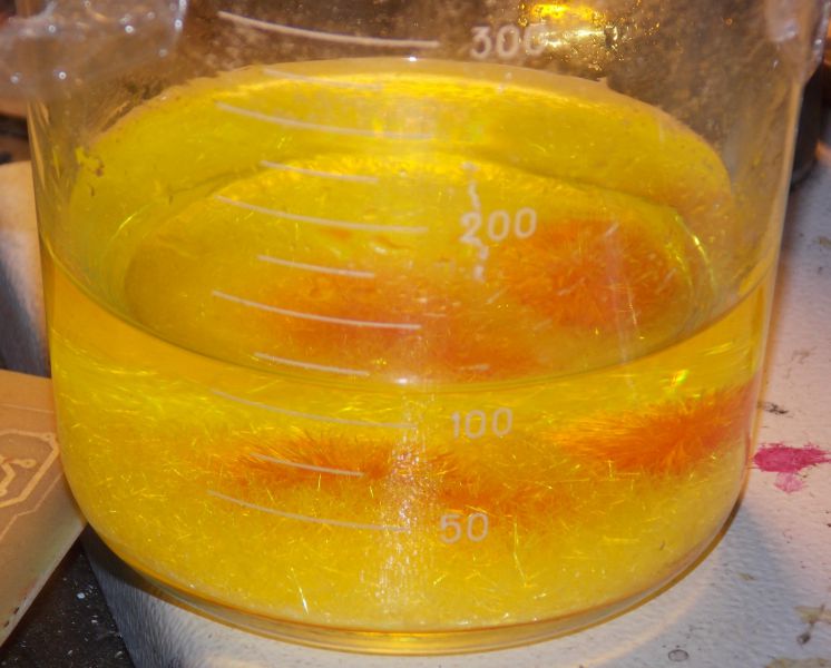

UPD Сделал свинцовую лудилку - все реактивы, включая роданид и хлорид аммония, но без гидроксида висмута.
Раствор выглядит белёсым пока горячий, жёлтым при около 40° и с крупными красноватыми хлопьями почти остывший:
Сероводором пахнет существенно сильнее, нежели оловянная лудилка.

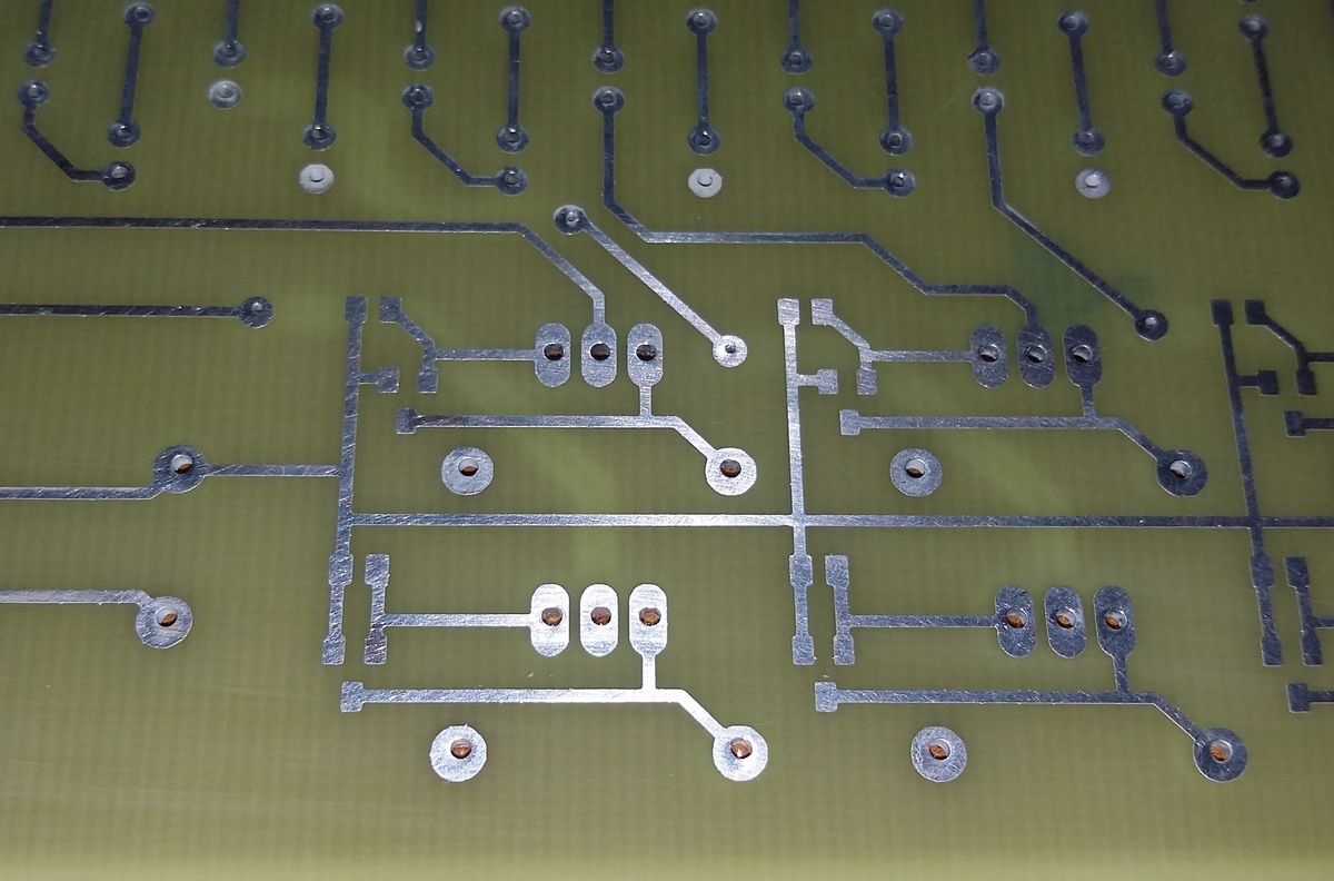

Сразу после лужения дорожки имеют как бы беловатый налёт. Если потереть ластиком, начинают блестеть, как у кота... за пазухой:
Похоже, что у свинцовой лудилки покрытие более толстое и\или более прочное - если тереть ластиком дорожки, покрытые оловом, иногда начинает проглядывать медь. А здесь ластиком хрен сотрёшь.
В целом покрытие более красивое, как бы более благородное, что-ли. И mial правильно заметил - особенно красиво получается c гальванической медью - видимо, потому что более гладкая.
