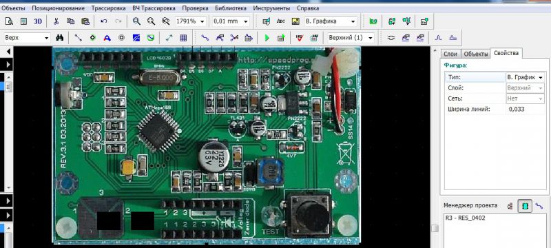

Я в DipTrace как-то делал так:
Пихается рисунок, а потом набрасывается схема.
более подробно тут: http://selenur.ru/?p=185

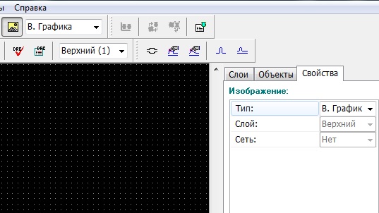

Как вставить разобрался, но когда ставишь компонент
он становиться черным с очень огромным масштабом :shock:
 Заголовок сообщения: Re: Перенос рисунка с реальной пп в проект.
СообщениеДобавлено: Сб авг 26, 2017 18:50:18
Рейтинг сообщений: 72
Зарегистрирован: Вт мар 14, 2017 04:00:11
Сообщений: 102
У тебя загруженный рисунок не в той пропорции, сделай так: замерь реальный размер платы, потом создай контур платы с таким размером, и путем изменения размера рисунка, смаштабируй его что-бы попадал в размер контуров. Просто диптрейс не знает сколько мм. в одном пикселе на фотке.
