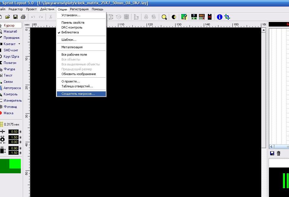

нужен макрос TSSOP16 под микросхему LMX2232 для 5 или 6 лайота то что накопал здесь на форуме два файла... почему то не отображаются у меня в них... я их поместил в папку СМД выбираю файлик в библиотеке ... но он пуст... нет изображения микросхемы... или я что то не так делаю, подскажите.

Так сделать какой надо можно за пару минут, особенно если даташит под рукой.

Vlad_B писал(а):
зачем повторять одно
Эти корпуса бывают разной ширины например, самому проще все сделать, как надо, чем проверять чужие ошибки. Вот так делается
как сделать макрос.JPG [74.04 KiB]
как сделать макрос2.JPG [201.77 KiB]
ширину корпуса из даташита нужно смотреть, потом рисуется корпус по желанию и " сохранить как макрос" - ВСЕ.
