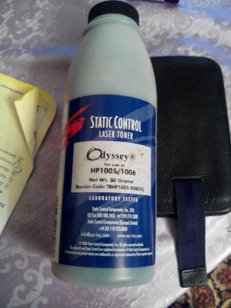

у меня была подобная проблема , перелопатил кучу форумов по заправкам картриджей. Что удалось выяснить и взять на вооружение - для качественной печати необходимо заменить фотовал, всякий раз при заправке смазывать все внутренние токоведущие части картриджа графитовой смазкой ( инфу по картриджам см. в интернете). Ну и естественно правильно заправить картридж. Далее использовать только тонер SCC .
Когда все сделал как написано очень удивился такого качества печати не было даже с родным тонером. с тех пор пользуюсь одним из принтеров только для печати ЛУТ.

Отличный результат у меня получился только с использованием SC.
