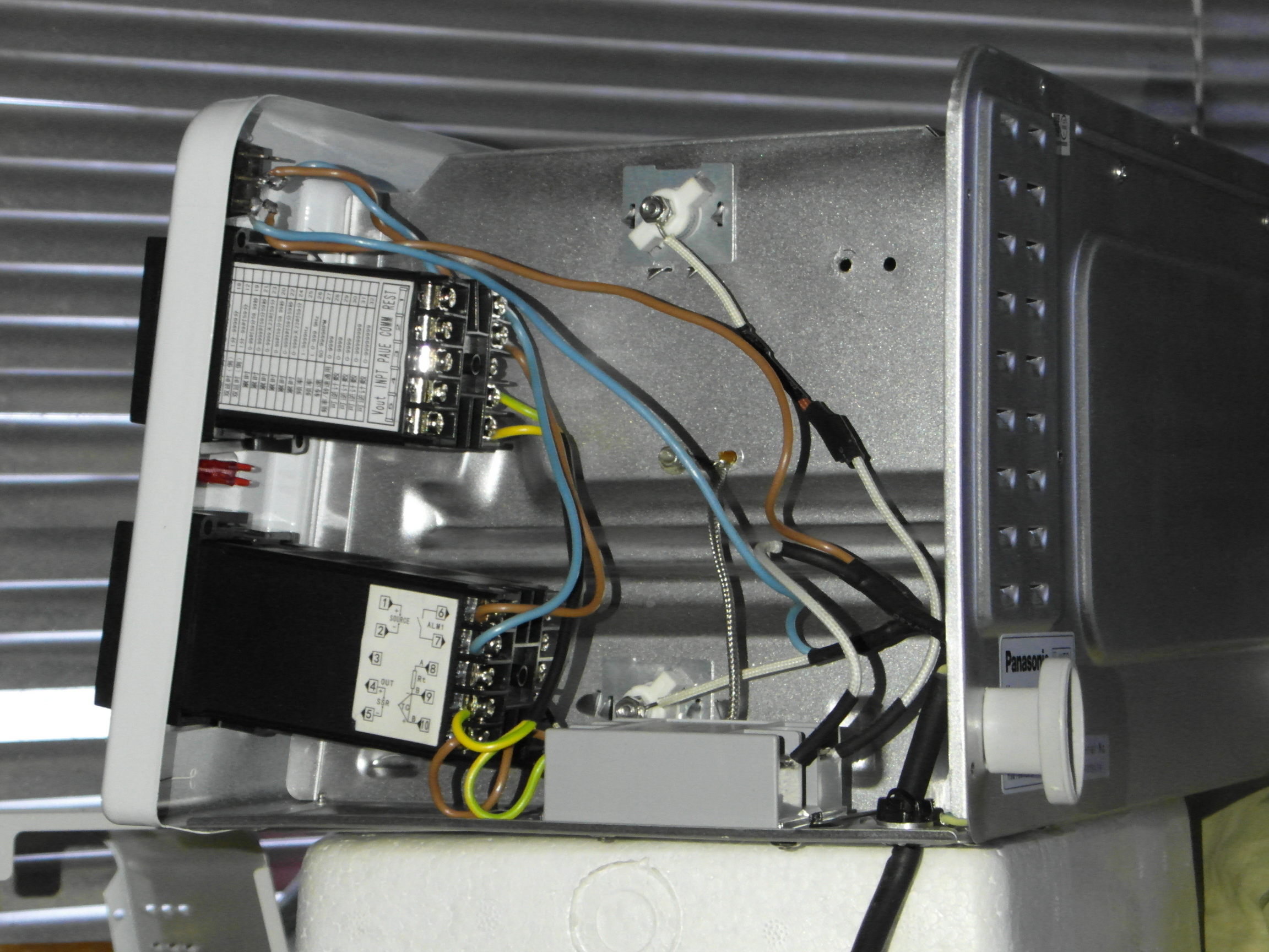

В общем разобрал печку. Ни о какой стабильной температуре в ней не может идти речи. Термодатчик стоит вообще даже не на стенке печи, а в отдельном пространстве.
Как я и писал раньше в этой теме http://www.radiokot.ru/forum/viewtopic. ... 9#p1600789, проблемы с маской из за этого.
Холодный воздух (отмечено синими линиями) охлаждает датчик температуры (отмечено красным), тем самым в самой печи температура не предсказуема.
Придется переделывать, скорей всего куплю REX-C100 с термопарой. :)

Приехал REX C100 и термопары, собрал.
Одна термопара стоит в духовке, другую термопару прицепил к камфорке. На задней панели два подписанных выхода для этого.
Теперь можно сушить и дубить маску не боясь перегреть. :)

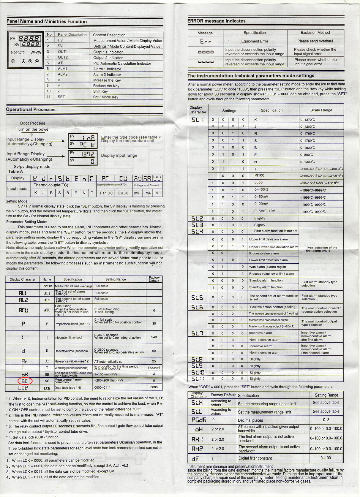

Получил я свой терморегулятор REX-C400, аппарат супер. Долго парился с ПИД коэффициентами но получалось плохо пока я не взял инструкцию в руки. Оказывается
там есть автоматическая настройка проходящая за 3 этапа регулировок! Теперь температуру держит +-2гр :))) . Вот теперь можно и маску сушить и жидкий фоторезист

Значит включаешь термостат, когда он проиницыализируется нажимаешь и держишь кнопку set. Термостат переходит в меню установок и на одном индикаторе загорается надпись АГU. Вот надо выставить вместо 0000 -> 0001 и нажать и подержать set. После этого он перейдет в режим auto-tuning и будет моргать лампочка AT и OUT1. Ничего не делай, просто жди. Он 3 раза попытается температуру подстроить, расчитывая все параметры и потом лампа перестанет моргать и он войдет в обычный режим. У меня он подстраивался около 4-5 минут! Теперь если ставлю 65гр, то на 63 гр он включит нагрев на 0,5-1 сек , при этом когда реле уже выключено температура по инерции выбегает до 65гр за 3-4сек, короче умный он. Радуюсь не на радуюсь. Во время настройки рекомендую печь закрыть и выставить температуру с которой чаще всего работаешь.

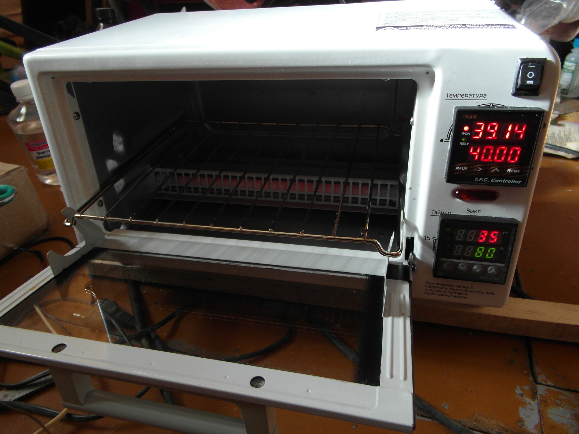

P.S. Сегодня доработал свою печку. Поставил внутрь вентилятор, временно прицепил электронный ПИД регулятор. Термодатчик прикреплен к подставке из стеклотекстолита. По уму конечно надо снимать температуру с платы. Надо подумать над быстросъемным крепежом к плате. Результатом доволен. Принудительная циркуляция воздуха обеспечивает равномерный прогрев платы. Ну а ПИД, он и в Африке ПИД. Температуру держит очень точно. Плата большая, на таких платах в последнее время частенько был локальный перегрев, и соответсвенно маска задубливалась, что приводило к браку. Тут проявилось все отлично. Причем маска высохла так, что даже горячая не липла к рукам. Видимо движение воздуха заодно еще пары растворителя убирает и маска сохнет лучше.

Установил в печь вентилятор. Также закрыл тэны полосками оцинковки для защиты от инфракрасного излучения.
Нужно теперь будет "Рекса" откалибровать и пробовать.
Вот видео переделки..
Задняя стенка от мотора немного дребезжит, но по звуку работает чуть громче компьютера.

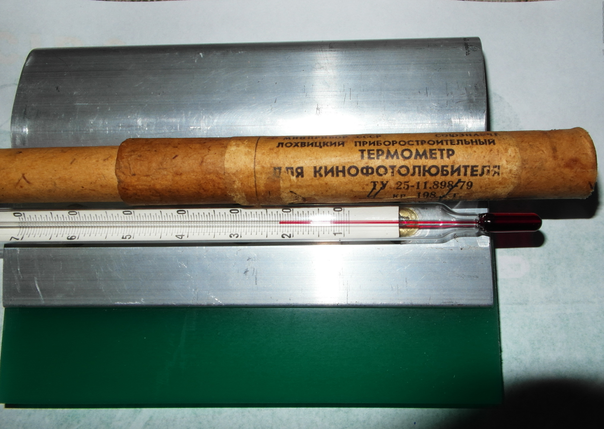

Доработал печь для сушки маски. Последний раз сушил при 75 гр., проблем не было. Использовал автокалибровку PID-регулятора, период работы 4 сек., пришлось ввести коррекцию показаний термопары(разница была больше на 10 гр., температуру контролировал градусником, оставшимся после увлечения фотографией). При открывании дверки температура подпрыгивает на несколько градусов, так что делать это совсем не желательно.
Я догадывался, что вверху в районе таймера мягко говоря жарковато, но отступать от намеченного не хотелось. В результате 3-х подряд прогонов по 40 мин. при 150 гр., как оказалось, таймер слегка "поплыл", позже либо обверну его минеральной ватой, либо вставлю вентилятор сзади, а может и то, и другое. Пока работает.
PID-регулятор находится внизу, за него я спокоен. Термопару сварил из той, что шла в комплекте, просто обрезал до нужной длины и чирканул на сварочнике по угольной щетке от дрели. Вначале я вставил ее почти под самый верх камеры, но там температура была всегда выше того, что в середине, так что позже врезал ее на уровне поддона. До 150 гр. печь выходит примерно за 5 мин. Теперь вот подумаю про конвекцию, но наверное сбоку печи, там где электроника.

urez83 писал(а):
Значит включаешь термостат, когда он проиницыализируется нажимаешь и держишь кнопку set. Термостат переходит в меню установок и на одном индикаторе загорается надпись АГU. Вот надо выставить вместо 0000 -> 0001 и нажать и подержать set.....
А параметр LCY какой у тебя стоит? У меня было 0000, поставил 0100, тестирую.

yki888 писал(а):
Использовал автокалибровку PID-регулятора, период работы 4 сек., пришлось ввести коррекцию показаний термопары (разница была больше на 10 гр., температуру контролировал градусником, оставшимся после увлечения фотографией)
Подробней можно, как сделать корректировку температуры, а то кажется мне, что у меня тоже градусов на 10 врет?

Войти в меню настроек(удерживать кнопку SET в течение нескольких сек.), переключаясь той же кнопкой SET дойти до параметра SC, и дальше либо в "+" догнать разницу, либо в "-".
А еще можно войти в еще одно меню удерживая одновременно две клавиши SET и "<" в течение нескольких сек.
