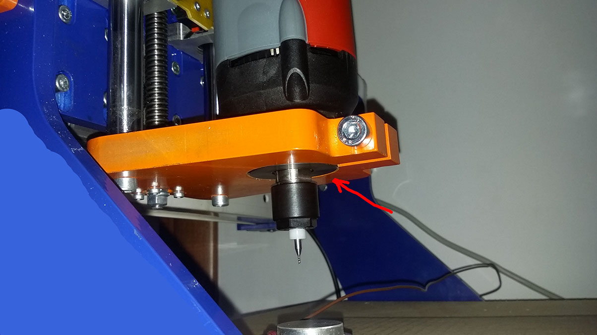

Решил создать новую тему, потому как не все сами в состоянии ЧПУ сделать, кто-то покупает готовые. Причём, многие, как и я, покупают, в первую очередь именно для печатных плат - сверловка, фрезеровка по контуру, вырезание отверстий и т.д. - и у них возникает множество вопросов. А значит в этом разделе такой теме самое место.
Вот и у меня возникли вопросы, на которые, надеюсь, помогут найти ответы опытные котоварищи. По хорошему эти мои вопросы задать бы производителю станка, но он мне попался странноватый - судя по всему, считает, что единственная его обязанность станок продать, а как его включить и начать резать - юзер должен допереть сам - так как в комплекте только инструкция по установке Mach3 и всё. На письма с вопросами, подобными нижеприведённым, просто не отвечает. Наверное, и действительно не обязан, но, мне кажется, что какая-то поддержка всё равно должна быть. Всё же аппарат несколько посложнее, чем тот же пылесос.
Итак, сейчас меня интересует 2 вопроса:

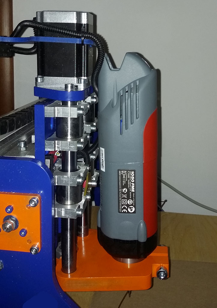

1. Как ни старался я, а шпиндель Kress не залезает до конца в держатель. На фото показано красными стрелками, что шейка шпинделя выступает над оранжевым держателем почти на сантиметр, внизу же при этом шейка шпинделя находится ровно на уровне держателя. Может быть, так и задумано, и шпиндель не обязательно заталкивать до упора?
2. Но что ставит меня в полный тупик, так это то, что даже при максимально опущенном шпинделе инструмент не достаёт до жертвенного стола почти на 4 см.:
Что я делаю не так? :facepalm:
UPD У меня в личку спросили - а точно ли я Z вниз спустил. Я думал, что по двум нижним фото видно, что да - "червяк" вывернут до упора, но уточняю последовательность моих действий.
Рабочий ход по Z у производителя заявлен, как 75 мм.
Станок снабжён концевиками - по Z тоже.
Нажал на "Ref all home" в Mach3 - все оси уехали в 0 до сработки концевиков.
Нажатием Page Down смещаю Z до -65 (по показаниям Mach3) и всё - дальше не идёт. До рабочего стола остаётся около 4 см.

Судя по конструкции, ниже, как на последних фото, он не опустится. Нужно поднимать стол, к примеру -пару плит мдф 20мм.
Если посадочное гнездо для шпинделя ровное, без всяческих выступов и конусов, как и на самом шпинделе, то сесть глубже он должен(хотя зачем?). Нужно немного разжать губки зажима шпинделя. ИМХО.

Okkupant писал(а):Нужно поднимать стол, к примеру -пару плит мдф 20мм
Я до сих пор не хочу в это верить. Разве это нормально? :shock: Везде пишут, что используют жертвенный стол в 10-15 мм. толщиной, а мне нужен стол в 50 мм.? Это же бред какой-то. :cry: Пишу претензию производителю. Походу и другие косяки вылезли - сниму видео и выложу.

Значит пойдем другим путем - увеличиваем цангу по длине. Например http://ru.aliexpress.com/item/spindle-m ... 72302.html

Шпиндель удалось затолкать до упора. Для этого пришлось губки держателя раздвинуть длинным рычагом, приложив значительные усилия. Сам бы не решился, так как усилия действительно очень значительные, а держатель дюралевый - лопнет и пипец. Но сервисный инженер сказал "раздвигайте" - помогло.
По высоте стола - это не лечится. В том смысле, что я всё делал правильно, ось Z действительно была максимально низко, просто стол такой, какой есть. Производитель сказал следующее (орфография сохранена):
Модель предназначена для обработки цвет мета и т.п. предусматривает использование тисков и другой оснастки.
Плюс у Кресса в принципе очень маленький вылет цанги у тех же китайцев он гораздо больше.
Так что тут конструктивная особенность станка наложилась на конструктивную особенность шпинделя.
Для меня это, конечно, большая новость, так как в описании станка дословно сказано - "Станок предназначен для 2D/3D обработки различных материалов - дерева, пластика, текстолита, цветных металлов". То есть, как бы цвет.металлы действительно заявлены, но вообще на последнем месте.
Мало того, далее читаем следующее - "Станок полностью готов к работе. Для того чтобы его подключить и начать резать вам нужен шпиндель и фрезы - шпиндель можно докупить у нас - KRESS 800 FME". То есть, производитель сам же Kress как бы и рекомендует.
В общем, обидно за такой непредвиденный головняк - уже как бы хочется резать, а нужно поднимать стол. Думаю может купить мебельный сосновый щит на 40 мм., а на него уже жертвенный стол. Будет эдакий бутерброд. Но хотелось бы, конечно, что-то более крепкое - толстый текстолит, например. Только хрен его найдёшь в таком малом количестве - 0.5 кв.м. Но поищу - мне он больше нравится, чем щит.
Опять же, есть вариант удлинения цанги, но тут легко попасть на какое-нибудь биение + плюс новые цанги ER11 докупать придётся. А я уже дорогущих цанг Kress накупил.

Albert_V писал(а):По фото на их сайте полное впечатление, что по Z держатель шпинделя почти в стол упирается
Угу, именно так и есть. Но, как часто бывает, рекламная картинка имеет мало общего с действительностью. И фиг знает - то ли давно сменили конструкцию, а на сайте фото "забыли", то ли для меня сделали исключение, собирая станок с задержками и в попыхах.
