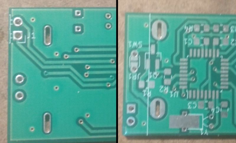

добрый день!
тыкаюсь, пока не получается.
вопрос - как в KiCad сделать различную форму контактной площадки _компонента_ для разных медных слоёв?
например - площадка со cквозным отверстием - чтобы на F.Cu была в виде круга диаметром 2 мм, а на B.Cu - 0,5 мм (а лучше вообще 0)?
если я с свойствах контактной площадки отмечаю лишь F.Mask - то в 3D площадка на B.Cu залита маской, но полупрозрачная площадка есть - просвечивается сквозь маску...
как вариант - поставить ещё одну конт. площадку и дать её тот же номер например "1" что и уже существующей.... кто-нибудь делал так?

если 0, то металлизация невозможна. Но можно пометить, что отверстие неметаллизированное, а затем в сторонней программе, например, CAM350, убрать КП со слоя В.Cu уже в Gerber-файле. Так же можно и изменить размер.
Это, конечно, неудобно, особенно если изменять размер у кучи КП, да ещё разбросанных, но как способ выйти из положения. Тем более, что две САПР, с которыми работаю (не Кикад), не умеют такого. Но вот здесь https://forum.kicad.info/t/is-it-possib ... er/42473/2 говорят, что в Кикаде можно
спасибо, по ссылке товарищ там такого же мнения что и мне пришло в голову - "Вам нужно создать маленькую прокладку со сквозным отверстием.
Затем вы можете добавить к нему SMD-прокладку большего размера для каждого слоя.
Вы должны указать одинаковый номер прокладки для каждой прокладки, которые находятся на одном выводе."
я попробовал. вроде ничего не упало, плата трассируется дальше без ошибок.
по поводу невозможности металлизации. у меня на руках образец из Резонита где так сделано и металлизация есть. не знаю 0 там у площадки или 0,1..0,2 - но металлизация есть.
компонент который сажается в это посадочное место паяется с одной возможной стороны (батарейный отсек, плата сажается на него) и широкая площадка снизу не нужна - будет больше места для манёвров.

хм... странно. Мне утверждали, что металлизировать отверстия в односторонних платах не получится... спасибо, буду знать.
почему односторонних? речь о двухсторонних.
вот сфоткал. в файле площадка была 0 (но в старой версии KiCad - в новой так сделать не удавалось, поэтому создал тему).
в реальности доли мм там есть. может резонитовцы сами на производстве поправили - не известно...
