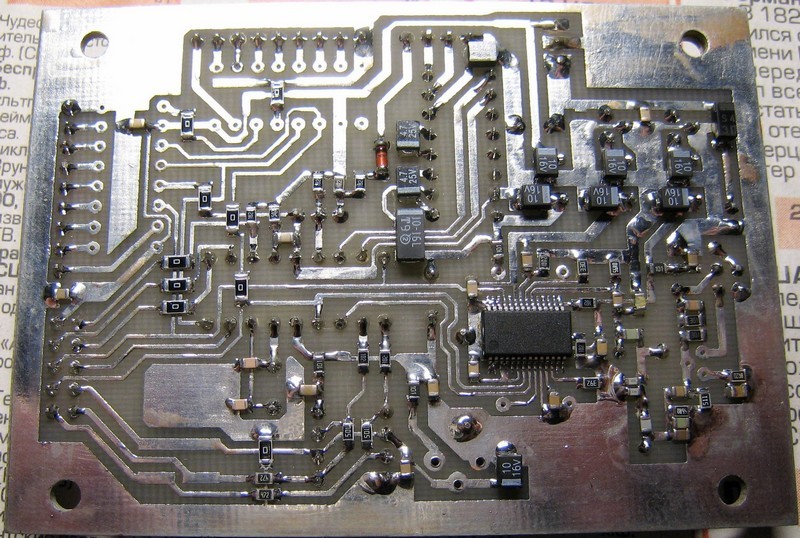

Есть очень хороший "дедовский" способ окончательного доведения плат до "товарного" вида.
Уже отмытая (спиртом, ацетоном, растворителем) плата моется под струей лучше теплой воды большой щеткой, с применением обыкновенного хозяйственного мыла. Потом остатки воды стряхиваются и плата сушится феном для волос, или на открытом воздухе. Щетка не должна иметь грубый ворс, иначе она будет царапать мягкий припой.
Большинство деталей воды не боятся, некоторые детали можно заклеить скотчем перед мытьем. Некоторые детали (трансформаторы, например) можно установить на плату после процедуры.
После такой экзекуции пайка на плате просто сверкает. Попробуйте, не пожалеете, очень эффективно.
