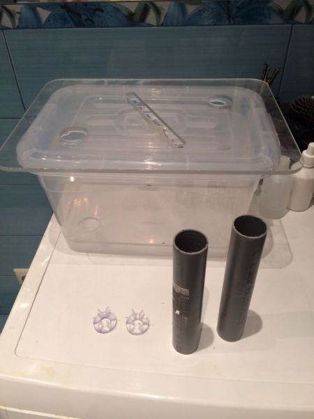

Приветствую уважаемые коты! Озаботился я тут созданием ротоспрея для травления плат. За основу был взят этот материал. Все вырезал, благо имеется достаточно мощный ЧПУ. Основа - 10литровый контейнер. Ложное дно, верхние крышки - оргстекло. Трубки распылителя - обычные канализационные трубки 32 мм в диаметре. Моторы R540. Верхние трубы - тоже канализационные диаметром 50 мм, в качестве держателей двигателя использовал утеплитель для пластиковых труб, подошел идеально.
Внутри трубки распылителя пластиковые уголки 7*7 мм, в качестве крыльчатки использовал сборную конструкцию нарезанную на станке из оргстекла разной толщины. Склеено все термоклеем.
Все бы ничего но не могу добиться равномерного травления :( Причем проявка резиста идет нормально, смывается хорошо, а вот с травлением беда. Полосами травит. На фото все видно. Отверстия в распылителях через каждые 6мм, диаметр 0,6мм, со сдвигом в 2мм. Визуально поливает от души, опускал лист картона и быстро вынул - пропусков особых нет....Думаю может насверлить отверстий почаще, через каждые 2 мм, например?
Ну и фотки, что да как. Кто еще заморачивался на эту тему, рад обменяться опытом.
Добавлено after 17 minutes 26 seconds:
Вот тестовая плата, на края внимания не обращайте, это просто кусок текстолита засвеченный куском шаблона от какой-то платы. Видно подтравы, видимо в тех местах куда попадает больше раствора.

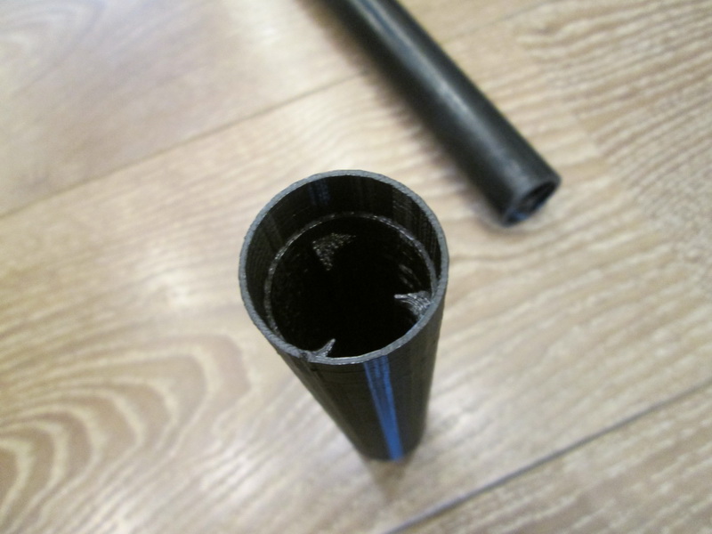

С одобрения топикстартера, решил продолжить данную тему. На мой взгляд, сделать трубки тем методом, что описаны на буржуйском сайте, достаточно сложно, и я бы сказал больше - не возможно. Не возможно добиться идеального баланса трубок. Я не представляю каким Левшой надо быть, что бы идеально вклеить барьеры, идеально количество клея нанести на все 3 поверхности. А если этого не сделать, будет дисбаланс - биения, вибрации. Поэтому я решил с этим методом не париться. Сделал уже готовые модели трубок. Мой принтер не позволяет делать такие размеры, поэтому я сделал трубку из 2-х частей, общей длиной 280 мм. Трубка в трубку, без изменения диаметра. Печать из АБС пластика. Он выбран из за его свойств. Он жесткий, а это надо для сверления мелких отверстий, что бы не было заусениц. К тому же АБС идеально обрабатывается ацетоном. После обработки, получается идеальная трубка. И склеивается трубка в трубку, тоже на ацетон. Проект пока в работе. Сделал пока одну трубку. Файл импеллера подогнал mial, за что ему огромное Спасибо! Я пока такое еще не могу нарисовать в Компасе. Он замасштабирован по диаметру в слайсере под трубку. Почему так, а не трубка под импеллер...Потому что диаметр трубки выбирался исходя из размеров сальника от полуоси ВАЗ-2101. Сверху на трубку, я буду устанавливать сальник. Пары хлорного железа негативно скажутся на верхний подшипник. Сверху будет стоять во фланце подшипник от головы видика, и шкив GT2. Мотор будет один, от шуруповерта, через бесконечный ремень вращать обе трубки. Есть идея сделать опоры трубок и снизу, в виде такого же сальника без пружины, он должен хорошо гасить вибрации трубки на такой длине с одной точкой опоры. Но это пока задумки. Вполне возможно, что хватит и одного подшипника сверху, и сальника чуть ниже его. Это надо пробовать. Сделаю все фланцы, попробую, тогда станет ясно. На сегодняшний день, готовы трубки - напечатаны, прокручены в дрели, все хорошо, биений ноль. Если кому интересно, пишите, выложу готовые и проверенные модели.

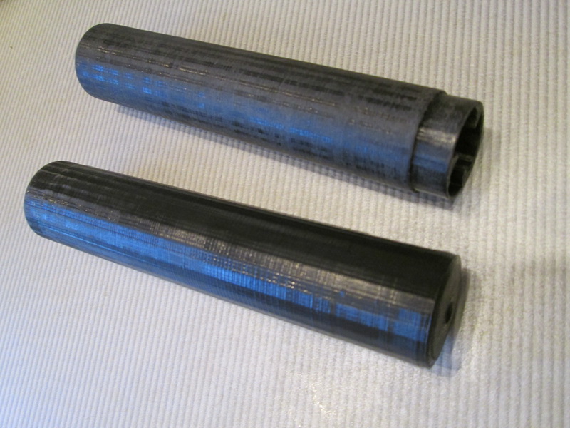

В свою очередь тоже склоняюсь к 3д печати, правда пластик буду использовать PetG, как более крепкий в плане слоев, в отличии от ABS. Более того, дырки планирую сразу закладывать в 3д модель, как квадратики размером 0.6*0.6мм. Вопрос первый - по поводу гребней внутри, нарисовал вот такую конструкцию http://joxi.ru/ZrJJQ7hwn6wJrj нормально или сдвинуть лопатки подальше от отверстий? Второй вопрос по поводу расположения отверстий, так как это будет печать, то проблем со сложностью конструкции не возникнет. Лучше сделать прямые ряды или закрученные, лопатки соответственно тоже закручивать внутри. И если крутить, то на сколько градусов? Хватит 90° или все же побольше? http://joxi.ru/bmoLxMh3yQOB2y надеюсь видно тут.

[uquote="stetz.anton",url="/forum/viewtopic.php?p=3575055#p3575055"]пластик буду использовать PetG, как более крепкий в плане слоев, в отличии от ABS. Более того, дырки планирую сразу закладывать в 3д модель, как квадратики размером 0.6*0.6мм.[/uquote]
Мне кажется обе идеи плохие. Да, у ПЕТГ великолепное слипание слоев, но все равно, 3Д печать есть 3Д печать. У меня полно ПЕТГ, разных цветов, пластик мне очень нравится. Но вот только он не растворяется ни в чем. А нет никакой гарантии, что где то при печати будет свищ. Я из за этого и выбрал АБС. Ацетоном можно заделать все огрехи печати. И отверстия такого размера печатать тоже получится не айс. Слишком маленькие - затекут. И вот тут второе. ПЕТГ сверлить очень плохо, он тянется, получаются заусенцы, а АБС великолепно сверлится, ровно и четко. Насчет изгиба барьеров идея хорошая, по идее сила подъема воды по трубке, должна увеличится. Но все надо пробовать.

я пока все же склоняюсь к PetG. У него нет такой усадки, как у АБС, поэтому даже на больших деталях его не рвет от стола. По отверстиям, я как раз хочу уйти от сверления в пользу печати. Кисслайсер умеет тормозить на верхушках, поэтому даже шестигранники печатаю без поддержек, а сам пластик довольно качественный от бестфиламент. Подобрал настройки так, что печатаю даже без паутины. Но обрабатывается он конечно отвратительно.

У меня тоже Бестфиламент. Но вот от паутины на ПЕТГ, пока не удается избавится. Слайсер Кура. Кислайсер пока не осваивал. Просто я пробовал из ПЕТГ печатать бутылку "подводная лодка", и она к сожалению течет. Хотя отпечатал качественно. И вот тут, пост обработка бы пригодилась, но увы...И поэтому не захотелось эксперименты по 4 часа печати проводить, сразу решил - АБС. И после обработки, монолит получается. А насчет рвет от стола, есть такая тема. Усадка блин. Но нашел способ. Карандаш эрик краузе. Только вот после каждой печати, нужно старый удалять, чистить стол, и наносить новый. Я вот уже с АБС 4 трубки напечатал, высотой 145 мм, и ниче. Несколько испортил, отрывало, но это пока не понял, что старый клей надо удалять. Начал удалять, и брак исчез.

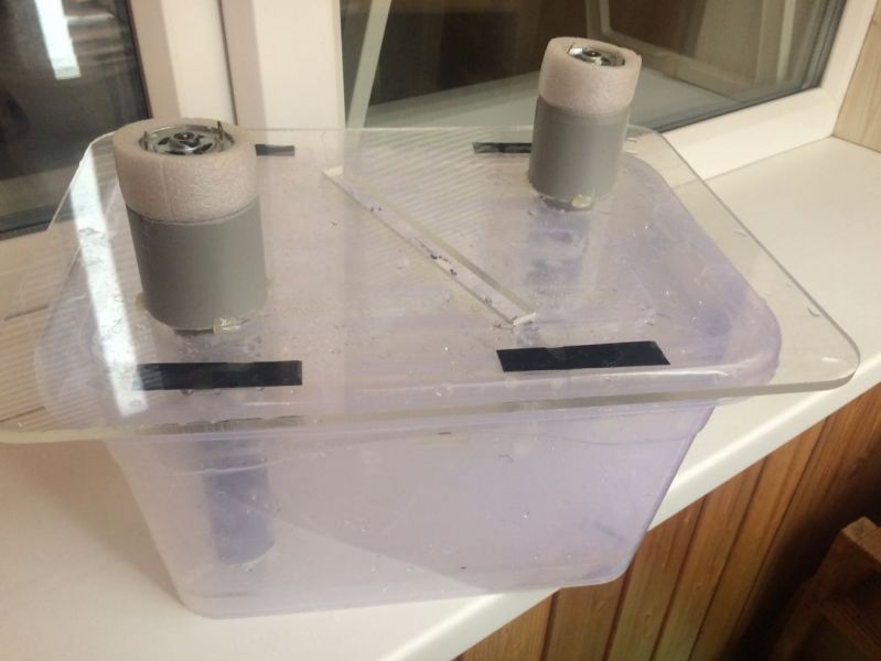

Эксперименты пока продолжаются. Идея с сальниками не прокатила. При вращении идет нагрев, и пластик просто выгрызает. И не помогает никакая смазка. Придется сальник брать меньшего размера и переносить его с трубки на вал. И придется вполне возможно сверху ставить 2 подшипника, поскольку опора внизу из сальника, как первоначальная идея была, отпадает.

Почему бы не использовать вместо сальников подшипники? Пластиковые, типа таких https://ru.aliexpress.com/item/6200-620 ... 05586.html
Тогда можно сверху и снизу их ставить и не париться. Причем идеологию переставной верхней части тоже вполне реально реализовать.

Идея хороша. Я и не знал, что такие есть. Я не понял про переставную верхнюю часть...расшифруй. У меня трубка внешний 30 мм, такие есть в наличии. Блин, но форма трубки тогда уже не пойдет. Надо на трубке упоры делать под подшипники. Хотя, у меня АБС, можно втулку напечатать и вклеить на трубку. Наверное это лучшее решение, с подшипниками.

Реализация Алексея (mial), если мне не изменяет память, предусматривала 3 емкости и 1 крышку. Первая емкость - проявка, вторая емкость - промывка водой, третья емкость - травление и потом можно еще раз во вторую загонять. А крышка с платой закрепленной одна и просто переставляешь ее по емкостям. По хорошему на крышке закошачить небольшую микроконтроллерную платку с управлением движком. Плавный разгон, торможение, продолжительность, звуковой сигнал в конце и вывести 3 кнопки под разные режимы: проявка, промывка, травление. Так как все равно питание для крышки нужно, а тут хоть с пользой все это будет.
Кроме этого я склоняюсь к идее о том, что сам аквариум в идеале было бы собрать самому, из 4мм акрила, чтобы упростить повторяемость самой конструкции и уменьшить кол-во часов возни с напильником над магазинными емкостями.

Да ну...еще с акрила клеить...Куплю с з.п. еще парочку контейнеров в Меге. Отличный контейнер. Ну а крышка будет одна.
По электронике думал уже. Есть очень хороший проект от МОНСТЕР https://radiokot.ru/circuit/digital/automat/89/, я его повторял. Мне очень понравился. Можно выставить различные профили для обработки платы, травление ли это (одно время), проявка маски (другое время), промывка, и.т.д. Все уже реализовано, и отлично работает.
Короче погонял трубку на дрели. Брызжет как очумелая. Шесть сек, и я весь мокрый стал (наклонил малость) :)) . Трубка работает, и хорошо работает!
