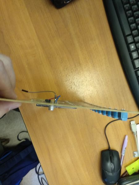

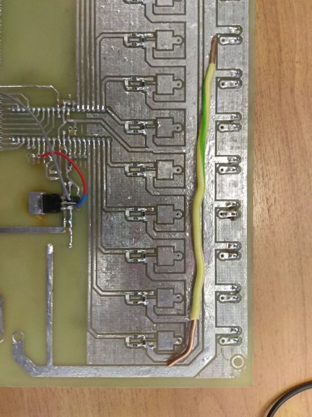

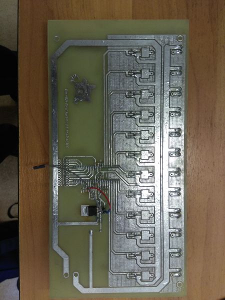

Здравствуйте ! выдержит стеклотекстолит 12 нагрузок 12 вольт 1-2 Ампера по шине на плате или усилить медным проводом на фото?

Считайте по сечению фольги. 24А не мало но и не так и много.
Ну и раз нет маски, то никто не мешает пропаять силовые дорожки пожирнее припоем.

припой обладает сопротивлением в 8-9 раз выше чем медь....так-что я-бы рекомендовал "впаять" в дорожку медную проволочку 0,8-1мм диаметром.....она эквивалентна "жирному слою припоя".
Я всю силу(где ток в постоянке больше 2-3А а в импульсе более 1А)-дублирую проволочками,начиная от 0,4мм и заканчивая 1,8мм(на токи в 25-30А)....
А вообще есть простое правило....сопротивление дорожки должно быть таким,что-бы при максимальном токе,протекающим через нее падение напряжения было не больше 1-1,2мВ на 1 см погонной длины......это-из практического опыта....только такое сопротивление дорог не дает "шумов" в импульсных схемах и не страдает от перегрева/выгорания в "линейных" силовых цепях при аварийных ситуациях.
В любом случае-решать только вам.....я-делаю так,как показала практика-выгорают(в случае ЧП и КЗ) элементы,провода...но не плата.
Только давайте не болтать, а приводить цифры. Какое падение напряжения будет на дорожке длиной 20см и пропаянной пос61 до толщины 0,5мм и шириной 5мм при 12в? 0,01Ом?
На порядок ниже чем сопротивление зажимных клеммников. То есть им в цепи вполне можно пренебречь.

Есть он-лайн калькуляторы расчёта дорожек-
Вот этот:
https://radioprog.ru/post/257
считает ширину дорожки в зависимости от тока, толщины фольги и длинны дорожки..
Считайте..

у меня протеус - уже припаял 1.8 мм диаметром медный провод

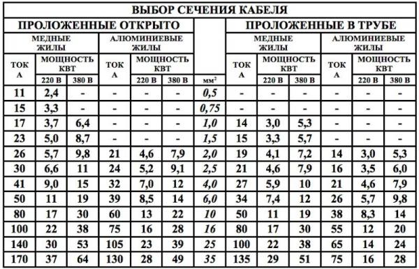

Вумный кот все рассчитает.
Сечение проводника, проводимость, плотность тока...
но деревенщины вроде меня могут хер к носу прикинуть с помощью ПУЭ.
там табличко есть.
пропорцию составить не сложно.
