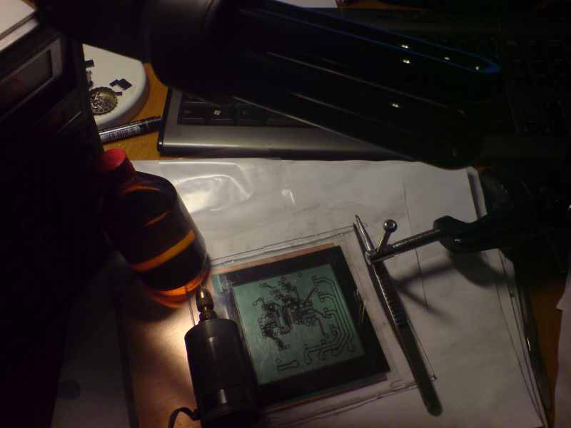

У меня индикаторный негативный. Засветка при моей лампе - 2мин макс (26W)! иначе нормально не отмыть перед травлением.
После засветки - незакрытые участки темнеют и различимы контуры, но слабо. пока доходит до травления - уже чёткий рисунок (выкладывал фото в ветке про "травилку по уму").
Прикатываю без валиков и принтеров. Всё видно если рядом стоит настольная лампа. Единственное раздражает - отделить нижнюю плёнку. Верхнюю снять потом легко, приклеив в углу кусочек изоленты или скотча.

Чищу наждачкой P320 (не новой)
наливаю спирт и вытираю его ватными кружками пока ватка не будет достаточно чистой.
далее просто пальцами приглаживаю ФР. никаких утюгов, ламинаторов!
Неприставший ФР видно под углом к свету. Таким образом сделано уже с десяток плат, пять - двусторонние.
Шаблонов делаю тоже два. но совместить их не вижу никаких проблем -
верхний обрезаю меньшим чем нижний и куском изоленты склеиваю их уже совместив (и их больше не нужно совмещать).
Как отдирать верхнюю плёнку писал выще. а как справиться с нижней без лишних хлопот? перепробую все углы пока найду где зацепиться скальпелем :?

я не chief, но есть фото. светлое - цвет как был так и остался, тёмное - засвечен.
Комментарий к файлу: вот так и засвечиваем, сверху видно лампу, и как всё прижато
