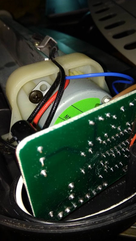

Доброго времени суток! :)) Достался ламинатор Olympia-A250... Как повысить температуру валов, чтоб можно было уверенно накатывать изображение платы на текстолит?

спасибо за ответ..просто читал, что можно датчик чуть отодвинуть...на фото где датчик можно подсказать? :o

Осмотр нужен, может оно не берёт толще 0,5 мм. Датчик или термостат должОн быть с проводами.
Нагреватель наверное нихром в трубке или в двух, число валов сказал бы, и из какого материала
шестерни, если пластик, то не стоит возни. Желательны снимки в разных позах и в аксинометрии.
Надо прислонить термометр и включить без термостата, получим возможную температуру. Надо ~180C.
Если валы раздвигаются на 2 мм и температура есть 180С, то можно им заняться.
Я в своём FGK-260 подкрутил релейную схему на максимум 185С и присопливил термометр.
Прогоняю 1 раз, плату предварительно нагреваю на подогревном столе до 190С,
растираю отпечаток по плате хб тряпкой секунд 30.

Похоже на 2 нагревателя, соединены последовательно 2 одинокими красными проводами на боку.
На плате есть подстроечник, нужен термометр, меряем Т на валу, не трогая подстроечник,
а затем крутим подстроечник до упора в обе стороны и смотрим Т для каждого крайнего.
Температура скорее всего получиться недостаточная, срисовываем с платы соединения окрест подстроечника, и меняем сопротивления делителей. Тиристор наверное на мелком радиаторе стоит, который и отключает нагреватели. Остывает оно долго, после каждого замера желательно ускорить охлаждение обдувом вентилятором.
У разных принтеров и тонеров разная Т, может быть и 220С.
Схема моего делителя в FGK-260

т.е. это даже не валы сами нагреваются, а пластины? может ближе саму плату сфотать?

Похоже на инфракрасный нагрев, тебе там видней,в моём нихром в двух кварцевых трубках.
Посмотри чего там в трубке на одиноком голубом проводе, вид сверху.
 Заголовок сообщения: Re: вопрос по ламинатору Olympia-A250
СообщениеДобавлено: Чт янв 17, 2019 19:49:59
Зарегистрирован: Вт авг 14, 2018 20:17:07
Сообщений: 12
похоже на термопару...два провода с бобышкой на конце

В черной трубке наверное термистор или диод для отдельной схемы аварийного отключения.
СообщениеДобавлено: Чт янв 17, 2019 20:01:48
Сообщений: 12
да терморезистор
покрутил подстроечник.....перестал работать...наверное, что то згорело

Наверное разъём зацепил или провод оборвал.
Бывает провод плохо обжат в разъёме и теряет контакт.
Не должен ламинатор от подстроечников умирать.
Мотор еще крутится? Сам девайс выглядит добротно.
Зато есть шанс почувствовать себя творцом и спаять регулятор мощности на нагрев.
Компаратор плюс реле или компаратор плюс тиристор с зеро-кроссом.
Термометр покупной, чтобы не изнурять себя лишней работой.
В моём ламинаторе нагреватель вкл. и выкл. реле.

Мощность у этого ламинатора всего около 320 ватт. Если включить нагреватели напрямую в сеть,
температура вряд ли достигнет 150-160С. Это легко проверить, обязательно валы должны вращаться.
Уточнив максимальную температуру, им можно пользоваться без регулировки нагрева.
Но так так температура скорее всего окажется не достаточной, придется предварительно греть плату до 180-190С.

Не работает и двигатель(
