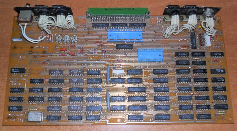

Всем "Трям"!
В неспешном восстановлении есть старый комп Orizon-micro. На плате из стеклотекстолита массово отваливаются дорожки (без прогрева). :kill: Чем можно приклеить медь. Про бф-2 знаю, но его нет в наличии. Мож есть что из современных "химий", типа масок паяльных. Пропитать сторону платы целиком и засветить УФ.
Кто что подскажет?...

Вот такой вот аппаратик :))
С очень мощьным процом Z80...

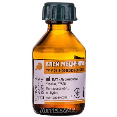

Что ему делать в аптеке, не путай с БФ6. Клеи БФ на спирту и стоить копейки не могут.
Каюсь, попутал с шестёркой. Но это почти одно и то же, только к шестому пластификаторы добавлены. Основа и растворитель одинаковые. В аптеках БФ-6 полтора бакса за бутылочку стоит.

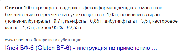

А по моему клеи разные. БФ-2 это каучуки, что-то подобное классическому "Моменту" только на спирту вместо толуола.
Хотя точно не ведаю.
Они оба эластичны в начале, а всего через 15-20 лет становятся ультрахрупкими и рассыпаются в пыль.
 Заголовок сообщения: Re: Приклеивание дорожек на старых платах.
СообщениеДобавлено: Чт окт 15, 2020 04:41:16
Рейтинг сообщений: 728
Сообщений: 3702
Вот такие каучуки-маучуки, никакой эластичностью там и не пахнет. Состав:
