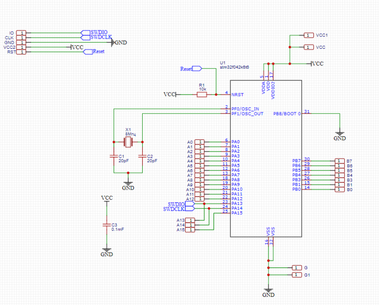

Добрый день.
В первый раз решил запаять голый контроллер в свое издение, до этого пользовался blue pill.
Выбрал stm32f042K6T6, развел макетку для опытов, запаял и...
ST-Link пишет: Can not connect to target!
Все прозвонил, все проверил, везде все нормально.
Где я мог ошибся? Или чип битый?
Схему и плату прилагаю, конденсаторы около кварца еще не впаял, но st-link же и без них должен цепляться.

ну вариантов-то всего три:
1) неисправный мк
2) неисправный программатор
3) ошибка в схеме/плате/монтаже.
выбирайте.
а зачем pb8 закорочен на землю?
p.s. на мой взгляд, использовать stm32f042 без разъёма усб - это на 90% переплатить за мк.

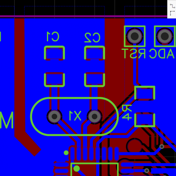

p.p.s. разводить gnd так нельзя. У конденсаторов кварца должна быть собственная с мк.

Работать с STM32 без кнопки сброса как то некуртуазно. При отсутствии коннекта следует запустить STlink Utility, включить режим Connect after reset и, удерживая кнопку ресета, запустить коннект, после чего ресет отпустить.
Это особенно нужно, если случайно выставить AF по ногам SWD, после чего МК в обычном режиме не коннектится, а значит и не может быть стерт.
ЗЫ. При старте нового МК, он по умолчанию работает на внутреннем осцилляторе, поэтому наличие кварца не имеет никакого значения.

Я выбираю 3.3. Ноги я по периметру платы прозвонил, а вот про питание, которое под чипом разведено забыл. Первая ножка на контачила, подпаял и вуаля: блинк работает. Воистину, наука о контактах :oops:
Чтобы джампер на boot mode не ставить. Может и ни к чему.
Почитал про разводку, понял свою ошибку. Переделаю. Пока разрежу дорожку слева от кондеров и кину перемычку (синим).

aaleksander, boot mode - это ведь лишь один из возможных вариантов. Привязав его так жёстко к земле - потерять PB8. Не привязывать - сохраняем все варианты.
Этот МК имеет USB-Device на борту, что очень сильно расширяет его сферу применения.
Завелся ли кварц можно понять, прочитав HSERDY - флаг готовности внешнего генератора
Раз уж начали тут разговор, предлагаю тут его и продолжить. А то скоро плату китайцам отдавать, а сомнения остались.
Правильно ли я понял рекомендации по разводке кварца (Х1 - кварц, с1, с2 - кондеры, верхний слой - почти весь под землю)?
Или надо совсем заморочиться и сделать вот так.
