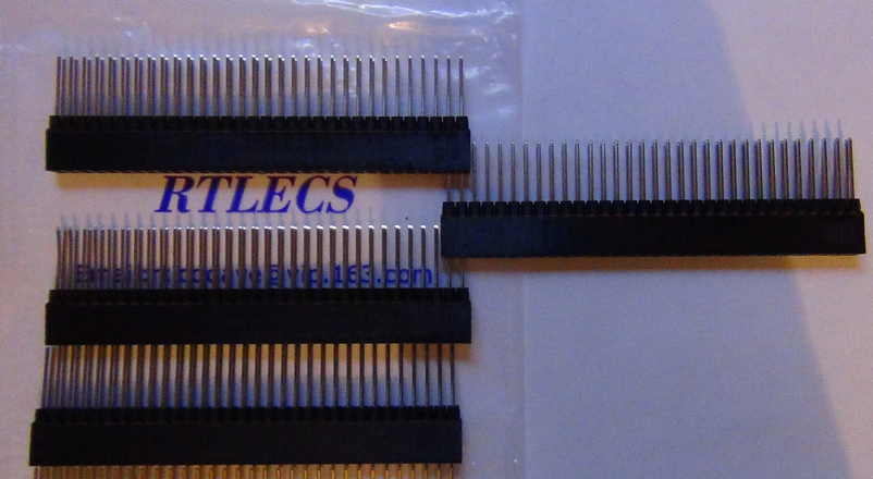

https://aliexpress.ru/item/32882424427.html
или может так
https://aliexpress.ru/item/4000284193292.html
Я правильно понял их можно впаивать впритык платы чтоб на штырьки одевать другую ?
Или они просто длинные чтоб на расстоянии от платы гнездо было, а сами штыри тонкие ?
Надо сделать бутербродный прибор.
На нижнем блоке разъём первичного питания и часть сигналов.
На неё плата питания к этому разъёму и с ней выходит ещё парочка напруг. Большинство сигналов на ней транзитом.
Плата мозгов на которую питание с прошлой платы и много сигналов с первичной платы.
Ну и сверху экранный модуль с независимыми разъёмами и своими сигналами.
Подойдёт такая штука ? Или рядом городить 2.54 соединитель ?
Ну и если кто делал, как бы эту приблуду сдружить с односторонними платами.
У самого нижнего блока штыри.
Плата питания гнёздами вниз, деталями вниз, вроде проблем нет, пайка сверху на штырях.
А вот у платы с мозгами наоборот, гнездо снизу, но и дорожки снизу будут

да, для такого они и есть. Типа такого получается, только я линейку проставок куда-то пролюбил (у разъемов по ссылкам она есть)

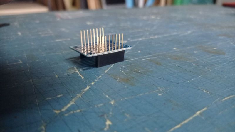

Купил у китайца, чёт они не стыковываюца до конца, длинноваты.
13мм торчат от фиговины, и она наверно 2мм. При соединении 6мм остаётся.
В общем между платами будет 17мм, вместо ожидаемых 10.
Видать резать, но тогда они же не острые будут, не сломают ли гнёзда.

впаяй глубже и отрежь снизу...
