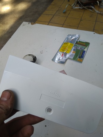

вот собственно провел эксперимент, что то больше 4 фото не добавляется

Комментарий к файлу: три вида основания , слева сгсд которая используется для токоведущего покрытия в ржд

В начале двухтысячных ставил "заклёпки" из медной фольги сверутой в трубочку при помощи оправки(иголки с напаяной на неё шайбой )....вставлял трубочку из фольги в сверление,в неё вставлял оправку,другую сторону в отверстие в столе равное диаметру оправки и лёгким ударом "развальцововал", потом припаивал к дорожкам....но это занимает слишком много времени,проще и быстрее припаять выводную деталь с двух сторон к дорожкам на плате....

пистоны для подобного Пушкин, действа брал готовые пуансон и матрицу делал сам на каленке напилником и закалил на плите газовой...но все равно это херня гадо переходы слоеф делать отделно от выводоф деталек

musor, часто именно на этих переходах и пропадает контакт(я про сделано в Китае говорю)
