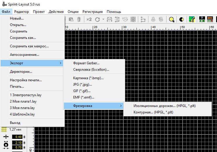

PS. Тут выкладывали программу для конвертации из SL в G-код
А что, напрямую из SL файл отправить нельзя?
Я, когда, лет 10 назад, баловался с 3D фрезером, так файл контурной фрезеровки просто грузил в Mach3.... :dont_know:
Китайский CNC3018 этот формат не понимает! :cry:
Вот эта программа с конвертацией СпринтЛайоута в нужный формат справляется великолепно!
https://github.com/XRay3D/GERBER_X3/releases
