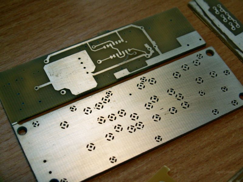

вроде уже обсуждали уже. крашу кистью. мои попытки :
__https://impulsite.ru/viewtopic.php?p=10308#p10308

первое, что можно использовать этот фоторезист (как бы это не краска совсем) имея дома только кисточку.. вот больше вооще ничего не нужно.
замечу, что мы и напыляли его через аэрограф и красили окунанием.. было разное. для плат с дорогами больше 0.3 ( меньше наверное я не делал) неравномерность нанесения фоторезиста вообще не имеет значения ( ка кне парадоксально бы это не звучало ).
+ цена. мы брали 100г банки по 500-600р и использовали годами. у меня до сих пор осталось пол-баки которую я использую, с тех времен как перестали слать с али в нашу локацию..
если полистать тему по ссылке которую я давал ранее.. у меня был опыт и с пленочным.. этот вариант проще. замечу наверное о самом большом недостатке - это запах.

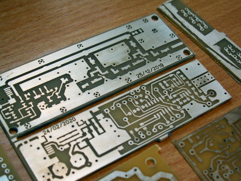

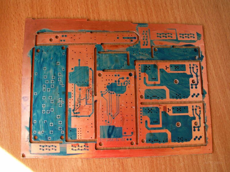

аэрограф нужен - если задача стоит получить РАВНОМЕРНЫЙ тонкий слой. мы так фоторезист использовали для маркировки.
особо нужно заметить, что я пишу о фоторезисте, в таких же банках продают еще однокомпонентную краску для маркировки !!
для его использования по назначению - фоторезистом, это не нужно совсем! вот промежуточный вариант и готовые платы (видны разводы от прокраски кистью):
может быть еще неудобство, остатки краски в отверстиях.. но меня это не парило от слова совсем. если платы будут с металлизацией, то это даже в плюс, как мне кажется.

еще вспомнилось по делу...
есть очень большое подозрение, что если подобрать растворитель ( что то типа поливинилового спирта или около того ) то можно обрезки пленочного фоторезиста РАСТВОРИТЬ и использовать его в жидком виде.
по поводу отверстий - этот жидкий в растворе щелочи отходит всей поверхностью ( то есть он не растворяется в ней, а сходит лоскутами в виде дорожек). поэтому при желании то что затекло в отверстия можно "выдуть" даже мелким компрессором или даже мед. грушей.
