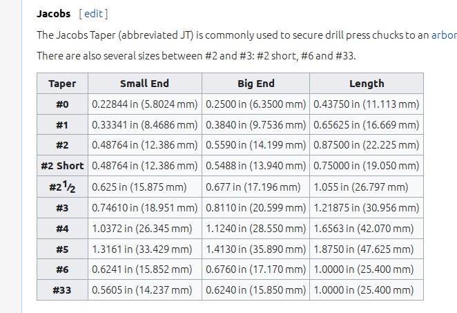

По крайней мере, натыкался на ответы, типа: "что такое JT0?"
Ответами были: диаметр сверла, резьба на патроне...
Кто-то сказал, что это конус... :shock:
Не, я не спорю. Конус.
Тока - КАКОЙ???
Такая фамилия, как Jacobs... Вряд ли многим известна.
А размеры этих конусов?

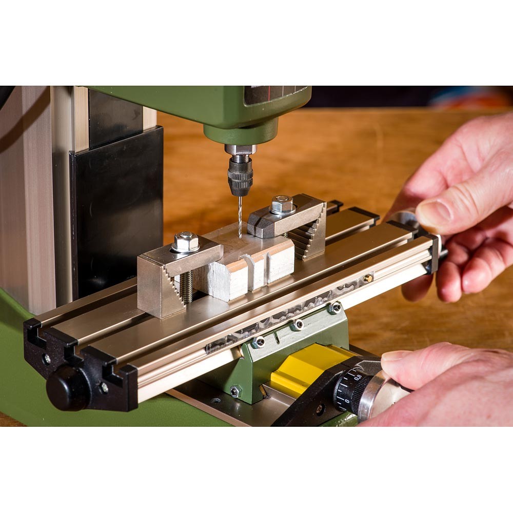

Что бы не восхищались малявочностью этого станка, дам несколько иллюстраций с руками на органах управления. Для масштабу.
Последняя картинка - явно с детской или маленькой женской рукой.
Сочетание крохотных штурвальчиков, отсутствие шариковых упорных подшипников на винтах всех осей, пластиковые гайки - дают очень плохой эффект: физическую невозможность равномерно крутить ручки, обеспечивая равномерную контролируемую подачу по всем осям.
Не, платы скайбировать, или прогрызть паз, сделать фигурный вырез +/-0,5мм - можно.
Но, если надо в латуньке фрезернуть длинный паз 0,1... 0,4... мм, то облом нескольких фрез - гарантирован. То рука дрогнет, то перехватиться неудобно... От 1 мм - уже фрезы пожёстче.
Биение в шпинделе - ох_ёёёё....
Больше всего достают хвостовики 3мм. Точнее, - тот факт, что такой мелкий инструмент делают с хвостом 4мм. 3 - реже. А то и вообще нет в природе.
В Швейцарии и в Германии переделывают эти станочки: полностью переделывают шпиндель, добавляя цанговый патрон ER8. Знаю чела, который даже имеет такой переделанный станок. Но ценник...
Но, даже в случае переделки, есть неустранимый косяк - высота колонны. Если на пазовый стол поставить тиски, то остаётся мало места для инструмента. Длинные фрезы уже применить сложно.
Так же невозможно пользоваться синусными тисками: не хватит высоты. Совсем чуть-чуть. Миллиметра 4-5.
Проксоновская делительная голова - совсем убожество. Только кукольные креслица фрезеровать.
Самую мелкую делилку - тупо не поставить. Тоже не хватит высоты.
Тока - КАКОЙ???
JT0, какой. Размеры и совместимость элементарно гуглятся в справочниках, совсем отвлеченная инфа типа фамилии изобретателя и истории - в вики. Смысл в миллионный раз это дублировать на форуме?

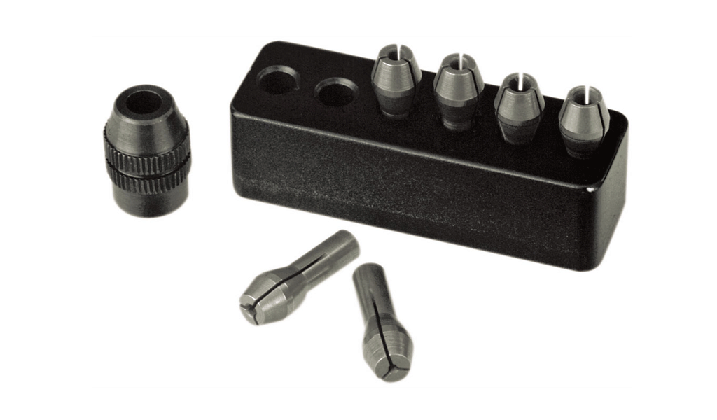

цанговый зажим почти наверняка можно рассверлить под 4мм цанги
Изображениетам мяса практически нет под это. Крайняя справа - цанга 3.2мм, под стандартный хвостовик 3.175.

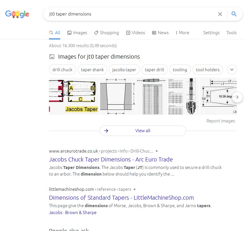

:roll: Наверное, для Уфы у Гугеля другая выдача...

А вот что бы под рукой было!
А то патрончик 0,3-4мм покупаешь, а подобрать посадку для него - никак. И JT-0 для многих кагбэ незначащая инфа. Убеждался много раз.
Спрашиваешь продавана: биение у этого патрона какое?
В ответ: прецизионное!
Покупаешь, ставишь, начинаешь сверлить... Бздыннь!
Начинаешь мерить - биение 0,15-0,17мм. :evil: Для свёрлышка 0,2мм из карбида вольфрама - вполне достаточно.
Продаван на претензии обижается: у нас в накладной написано, и сертификат есть.
Потом, изрядно осерчав, еду в параллельный мир - на Металлообработку, напрягаю инглиш, и....
Выясняется, что именно ТАКИЕ патрончики самые точные - с биением 0,15мм с завода. Есть такие же, но похуже.
А есть - другие. Тоже маленькие.
Вот только биение у них 0,05мм!
50 микрон, Карл!
А кто знал???!!!
Гугл...
Он запрос отрабатывает. Не знаешь, чо спрашивать, так он и суёт всякую хрень.
Инфа-то во всяких педивикиях есть... только без точного названия - не видно.
Медицинский факт.
Такштаа... Инфы много не бывает.
не, просто спрашивать надо на его языке)
А я и вопрошал по-ихнему.
Я только не знал про то, шо энтот конус какой-то Джейкобс придумал. И упорно искал "Taper JT" и "cone JT".
