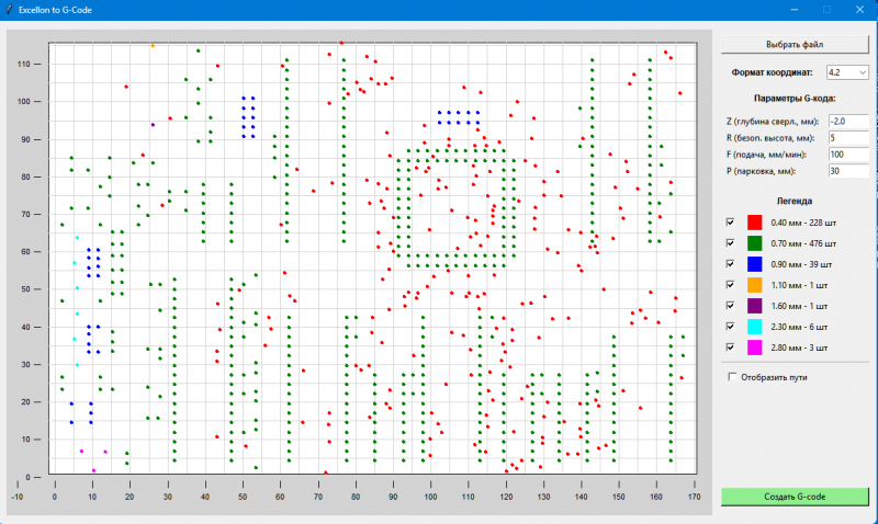

Всем привет.
Платы делаю очень не часто. Штук 5-10 в год.
Развожу в Altium. Изготавливаю методом фоторезиста.
Засвечиваю на HLDI. Сверлю на ЧПУ. Металлизацию делаю серебряной краской + гальваника.
С герберами, которые выдает Altium вопросов нет. HLDI Host их принимает напрямую.
А вот со сверловкой - надо перевести Excellon от Altium в понятный формат для ЧПУ станка.
Из найденного в сети более менее приглянулась GGEasy. Но тоже не без недостатков.
Сперва надо сделать базу инструментов. Оптимизация пути инструмента так и не понял есть в
ней или нет. И самое главное - не может создать единый файл для всех инструментов.
Т.е. в моём случае это выглядит так: Загрузил первый файл, поставил первое сверло, просверлил.
Загрузил следующий... и т.д.
Собственно плюнул и написал себе небольшую программу, которая берёт Excellon и переводит его
в G-Code для моего станка. Оптимизирует расположение инструментов от наименьшего диаметра к
наибольшему. Мне это удобно. Начинаю с самого тонкого сверла (реперы для HLDI) и по порядку
в сторону увеличения. Также оптимизирует пути движения инструментов (алгоритм "ближайшего соседа").
Ну и собственно позволяет создать единый файл на всю сверловку. После каждого цикла сверления
(одним диаметром) возвращает шпиндель на "парковку" - точка (0;0) и заданную высоту, где
останавливает выполнение сверловки для смены инструмента. Меняю сверло, нажимаю "ввод" и станок
продолжает сверлить. Если надо, может создать и отдельные файлы для каждого инструмента
(создает G-Code только для тех отверстий, для которых включено отображение).
Ну и бонусом - визуально посмотреть карту сверловки, пути.
Может пригодится кому, а то вдруг кто также "мучается" как я :-)
https://github.com/PavelSirotkin/ExcellonToG-Code

Можно у вас попросить пример DRL-файла, сделанный Altium, желательно, посложнее?
Это чтобы дырок побольше ?
Приложил.
Если ваш софт нормально работает с файлами от Sprint Layout, то считайте, что всё у Вас нормально.
Я, когда писал, думал что есть какие то общие соглашения.
Altium работает в положительном квадранте и все координаты инструментов положительные.
Уже всё написал. Всё прекрасно. И решил проверить на файлах от Sprint.
Каково ж моё удивление было, что точку (0;0) пользователи Sprint ставят "от балды".
Пришлось всю логику перелопатить, чтобы программа могла работать с отрицательными координатами.
Мой станок управляется LPT портом компьютера программой TurboCNC под DOS. Ему нужны только G-code.
Меня всё устраивает. Я ещё под DOS написал программку для финишной обрезки платы по контуру.
Смысл в том, что не надо ничего выравнивать. Просто крепишь заготовку к столу как придётся.
Затем в левый нижний угол фрезу ставишь - это (0;0). Ставишь в правый - запоминаешь эту координату.
В программе вводишь запомненную координату и ширину платы. Она сама строит прямоугольник расположенный
по этому вектору и выдаёт G-code для обрезки.
