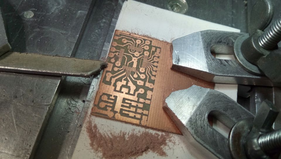

Я тоже пользуюсь арткамом, довольно старым - 2006 года.
Несмотря на это, все мои хотелки он полностью перекрывает.
06_1.jpg [124.42 KiB]
