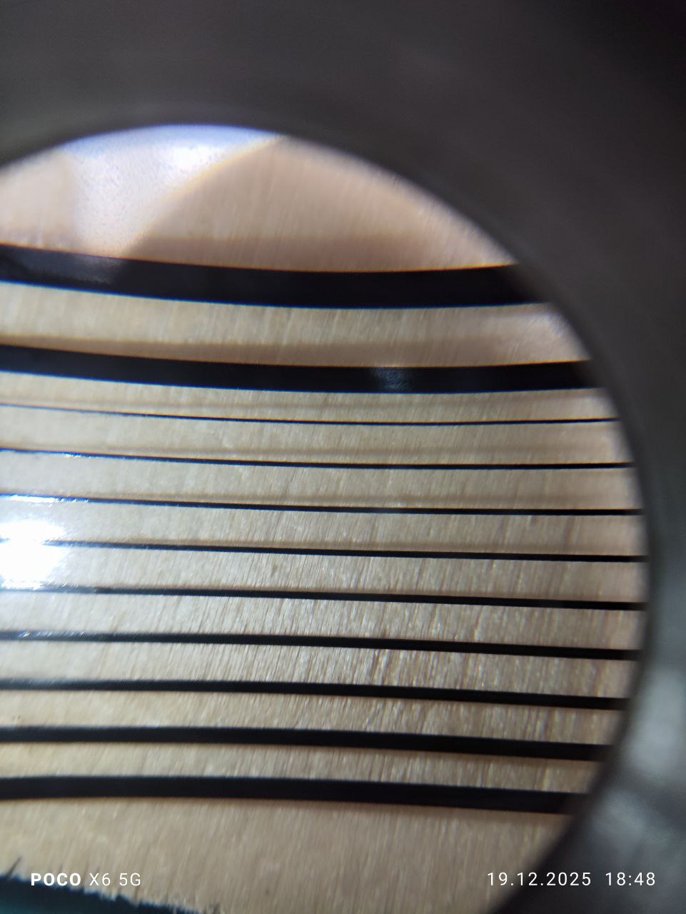

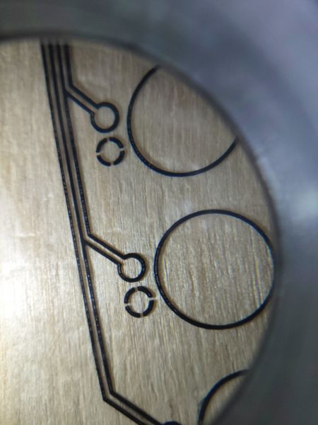

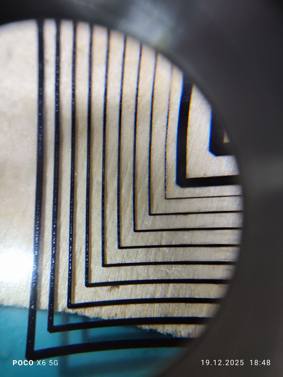

См. фото во вложении - на некоторых дорожках будто муравьи потоптались.
Пленки пробовал разные, картридж абсолютно новый, на бумаге печатает идеально. Проблема эта только на пленках и усиливается если печатать в альбомном варианте, а не в книжном.
Можно это как-то побороть?

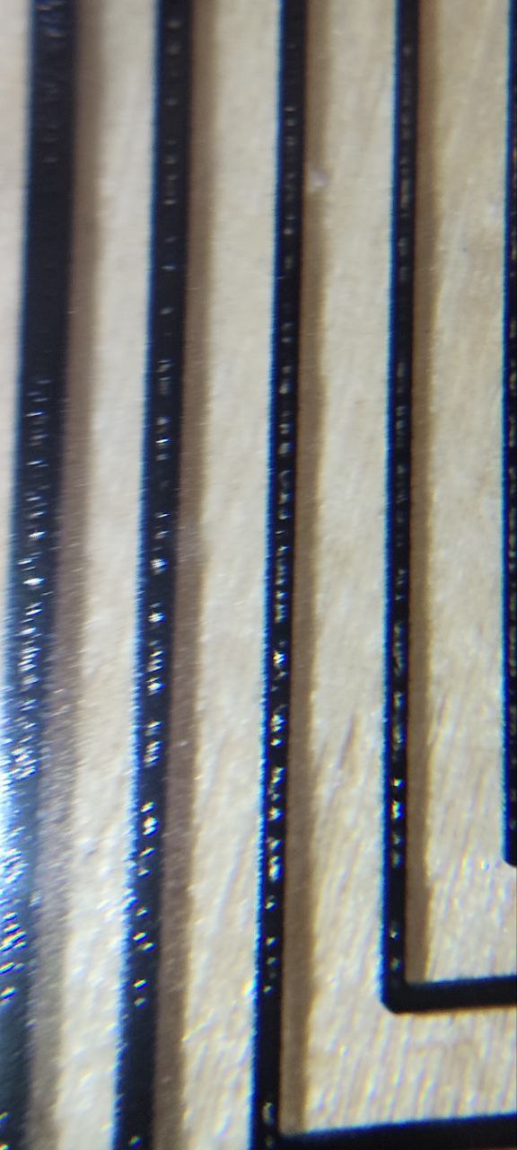

- вот тут лучше видно, будто бы мелкие прорехи в тонере. от толщины линии это зависит где-то до 1.5мм, дальше все печатается сплошным полигоном.
что интересно - дорожки типа 0.25 и меньше печатаются лучше всего.

Светить / проявлять пробовал?

Во первых, фоторезист "негативный"- фольга остаётся там, где тонера нет.
Да и уплотнителем тонер нужно обработать.
Пробовать нужно, а так, на вид- тонер достаточно плотный.

Естественно светить я пробовал.
И даже травить пробовал.
Но здесь очень простой макет, а дырки уже есть.
А если макет 20х15, там их будет в разы больше
Повторяю ещё раз, уплотнитель тонера от таких штук не помогает. Этот шаблон уже был обработан.
Добавлено after 4 minutes 6 seconds:
Вот шаблон реальной платы, он тоже обработан, но вот эти дырки останутся засвеченные со всеми вытекающими.

Недавно так стало или всегда так было? Просто я тоже изгалялся всяко разно и уже и струйнтки даже пробовал. В итоге стал печатать два шаблона и их вместе совмешать

А проблема была в картридже. Я поставил другой и проблема исчезла сама собой. Видимо китайское говно бывает с разными запахами. Даже 0.12/0.1 вышло с первого раза, аж офигел
