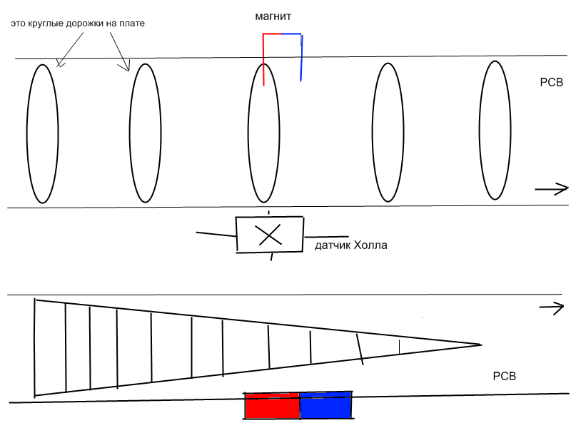

Извиняюсь за изложение на пальцах, тк не знаю как точно должен выглядеть результат.
Если коротко, то хочется напечатать реперный импульсный диск для датчика Холла.
Рассматриваю антенки вайфай и блютузб и думаю, нельзя ли использовать эту технологию на печатной плате, чтоб напечатать подобие динамомашины?
Печатная плата движется вдоль неподвижных магнита и датчика Холла, которые расположены с разных краев и платы, и соответственно с разных концов дорожек-антенок. Дорожки-антенки на плате пересекают магнитное поле и в них наводится ток. Этот ток образует магнитное поле, на которое срабатывает датчик Холла.
Второй вариант, это напаять перемычек их стальной проволочки, которые будут служить как проводники/замыкатели магнитного поля, наподобии шторки в трамблере .
Датчики цифровые SS41 или 2SS52M отлично срабатывают на самый тонкий магнитик для холодильника.
Вероятно есть аналоговоые линейные датчики, но как здесь приспособить я не знаю, веротяно нечто похожее на дорожку реостата.
Возможно ли такое в принципе, и какая форма дорожек должна быть?
Спасибо за идеи!
Если хотите динамо машину то причем сдесь датчик Холла? Если хотите контролировать вращение то зачем так все усложнять

а можно напечатать на плате несколько витков? на подобии формы вайфай антены?
Добавлено after 11 minutes 6 seconds:
имеем круглую печатную плату в форме диска или кольца. На ней периодически с промежутками напечатаны несколько штук одинаковых металлических антенок нужной, но пока неизвестной формы. Вращаем печатную плату рядом с ДХ, и датчик естественно не реагирует, не на что. Но тогда рядом располагаем магнит, который наводит ток при приближении антенки, и ДХ срабатывает. далее антенка пролетела и на печатной плате пусто, соответственно ДХ выключился. Далее приходит следующая антенка и опять срабатывает
PCB anten.gif [16.91 KiB]
Можно. Но идея в принципе тупиковая. Плата у вас диэлектрик и никак не блокирует достаточно сильное поле магнита. Датчик холла по любому будет видеть магнит. И магнитное поле ваша катушка никак не усилит и не экранирует. Как вариант просто наклеить на диск пластинки из магнитомягкого железа которые на момент прохождения будут блокировать магнитное поле магнита. Ну или сделать металлический диск с окошками

всё зависит от задачи, если скорости большие - витки вполне возможно будут работать, если скорости невелики - нет, т.к. ЭДС получившейся "динамомашины" будет мал и поле наводимое у д.х. тоже будет слишком мало
Добавлено before 2 minutes 56 seconds:
а может принцип электронного штангенциркуля больше подойдт?
