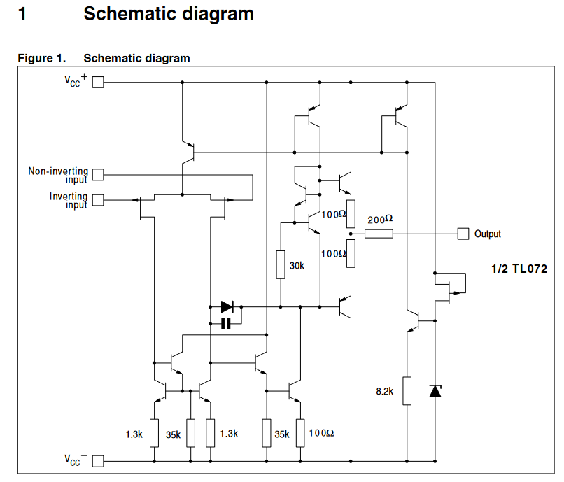

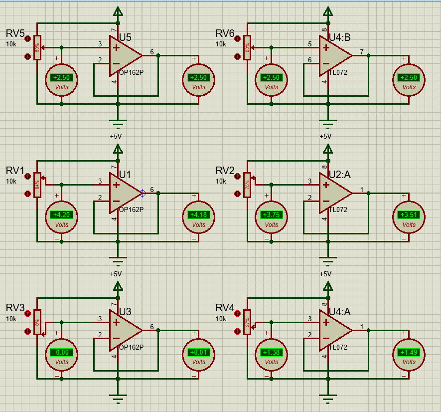

Di123 писал(а):
я уменьшаю делитель и в какой то момент выход перестаёт понижаться и дальнейшее снижение входа ничего не даёт
Если посмотреть на "внутреннюю схему" применённого вами ОУ-
то мы увидим в выходном каскаде пару дарлингтонов, а у них - "падение напряжения на открытом транзисторе"- примерно 1,4 вольта, что вы, собственно, и получили..
То есть- в вашем случае- напряжение не будет ниже 0+1,4 вольта, и не бужет выше напряжения питания минус 1,4 вольта..
И ещё- у ОУ есть такой параметр "допустимые значения рабочего диапазона" (кажется это так называется)
Возьмите ОУ "rail-to-rail" - получите другие значения:
При питании от 5 вольт у обычного оу (TL072) напряжение не поднимается выше 3,5 вольт, а у rail-to-rail (OP162, например) - поднимается до 4,18 вольта, а "вниз" вообще получается 0,05 вольта.
