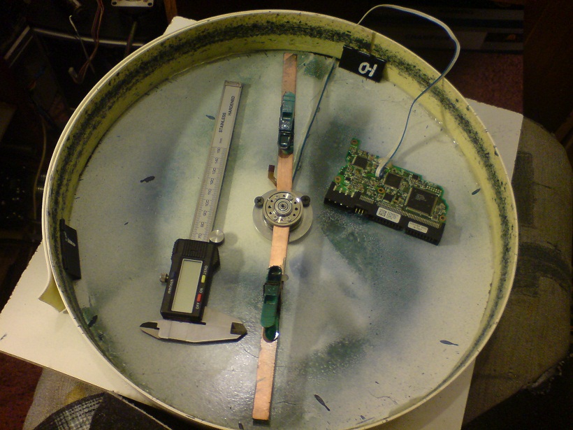

не помню, показывал ли свою....
перед распылением баллон в холодильник ненадолго. так лучше растекается во время вращения. Есть ещё и "печечка" для сушки. ,
Время наноса фоторезиста (закрепил, распылил, раскрутил, остановилось, снял) - 1-2мин макс.
когда ей не пользуюсь - ставлю на бок в тумбочку.
Комментарий к файлу: центрифуга
DSC00767s.jpg [176.06 KiB]
