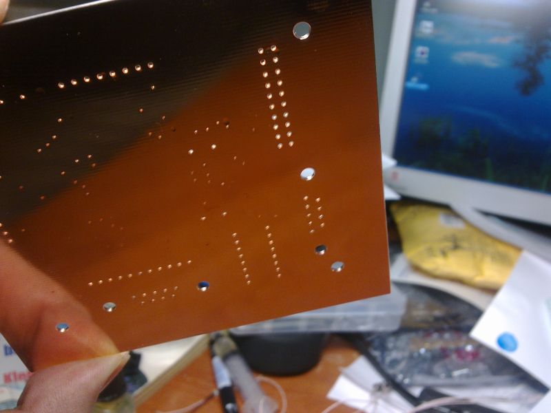

Я сегодня сделал качалку для платы из сервомашинки - эффект сразу заметен - отверстия заполняются вразы эффективнее.

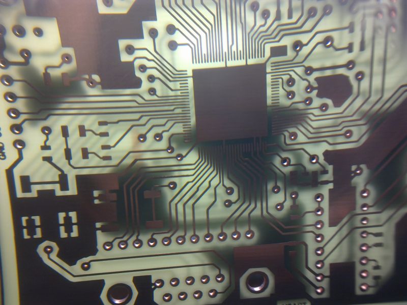

Сделал сегодня довольно сложную плату. Без маски общее время около 4 часов, или 2 вечера. Сверлил на ЧПУ. Теперь всплыла проблема кривости лазерных фотошаблонов. Светил светодиодами, той конструкцией что я выкладывал выше. Сделал 2 штуки уже. :) Очень прилично светит, я даже не ожидал. Завтра нанесу маску, сфотографирую, и отчитаюсь в теме. Металлизация получилась хорошо. Но вот в 3 местах из-за маленького пада тент не удержался и дал течь :)) в результате подтравило столб. :( Был бы конечно качественный шаблон, скорей всего нормально бы получилось.

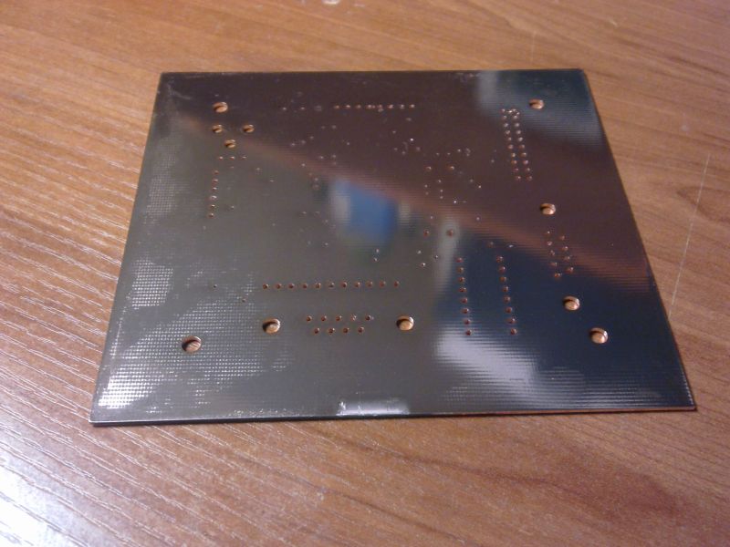

Фото качалки (все просто до нельзя!):
Качалка делает поворот на 180 градусов через верхнюю полуокружность. Период 2 секунды. Тоесть +180, 1 сек. задержка, поворот в 0, опять задержка.
Доп перемешивание электролита не требуется - отлично мешается самой платой.
Вот результаты осаживания меди до добавления слои:
и после:
mial, я печатаю шаблоны на струйном принтере, но тут другие проблемы: низкая плотность, краска при высокой плотности плохо сохнет и размазывается, могут возникать странные непропечатанные полосы толщиной с человеческий волос, которые тем не менее отлично засвечиваются. А почему вы уверены, что это шаблоны кривые, а не юстировка станка с принтером? И не могли бы вы подробно описать как вы наносите олово? хочется попробовать металлорезист сделать электроосаждением олова, но пока не ясно какой электролит готовить.

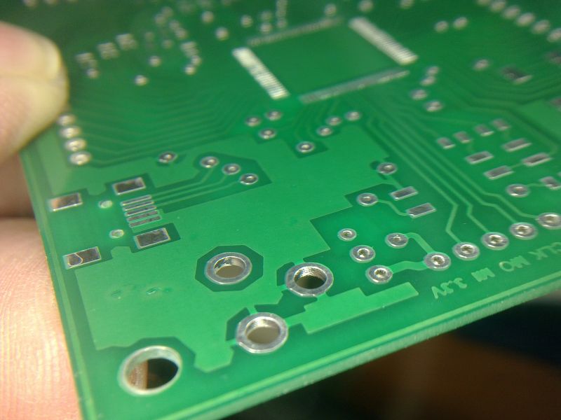

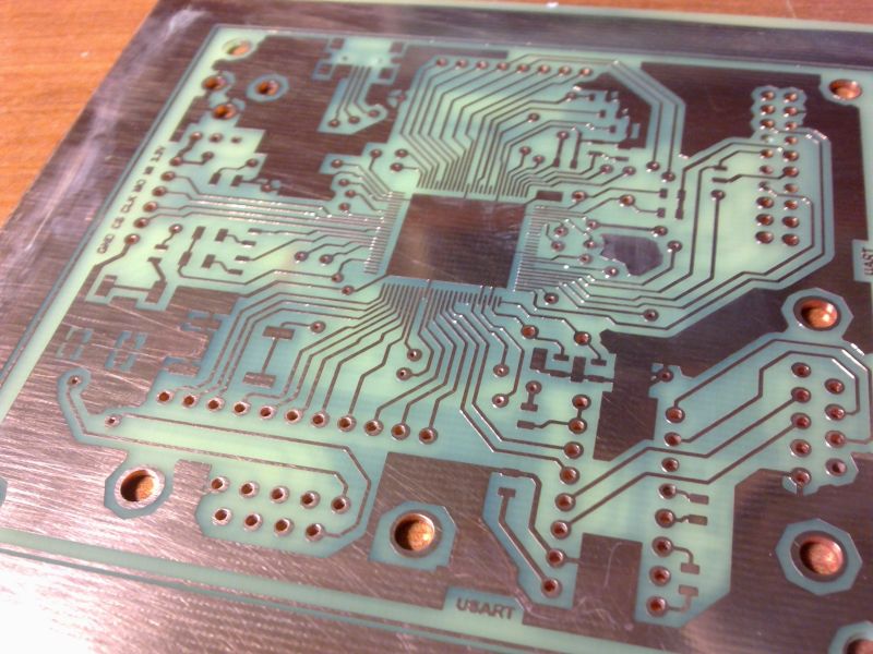

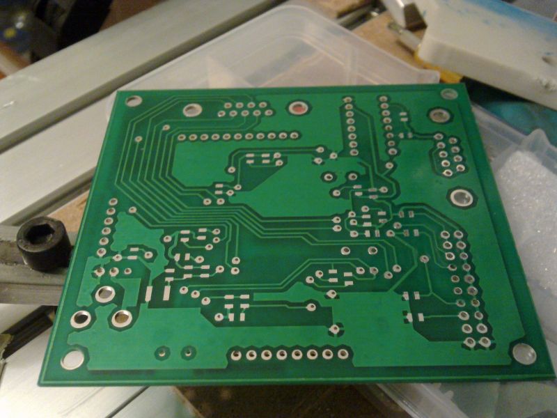

Фото последней платы. Маску пока не сделал, некогда было.
Ток на обе стороны.
Моя гальваника :)) Сейчас в ванне 6 литров электролита. Аноды АМФ. Блеск RV-T.
Фото сразу после гальваники.
После травления. Старался снять так, чтобы было видно металлизацию, но фотика нет, так что как получилось...

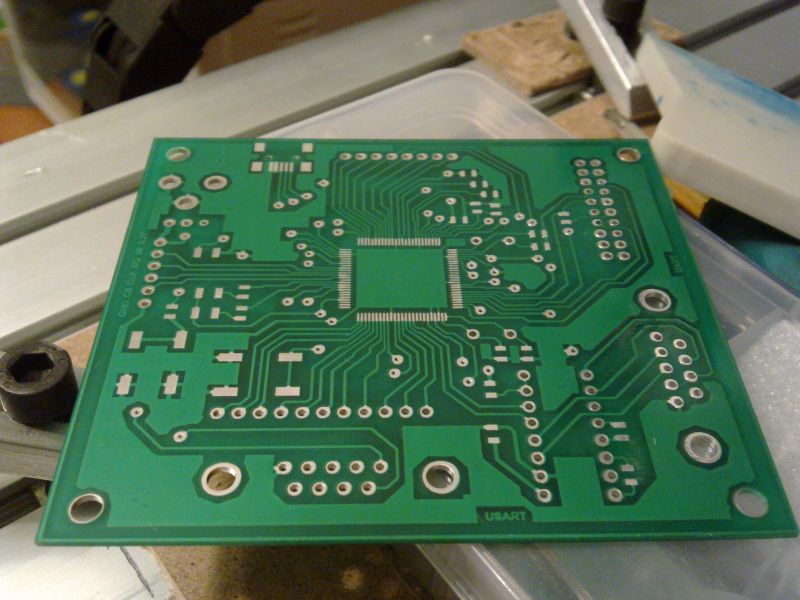

Доделал сегодня :)) Зацените народ, вроде нормально получилось :oops:

И это всё в домашних условиях? Слов нет, одни эмоции, супер! Написали бы статью с подробным, пошаговым руководством. ;)
Скайп: maxradohleb.
СообщениеДобавлено: Чт мар 08, 2012 00:56:35
Рейтинг сообщений: -2
Зарегистрирован: Ср мар 18, 2009 21:14:33
Сообщений: 812
Как с завода, даже лучше( на заводе под маской не лудят).
Осталось только имерсионное золото на контакты и вообще ШИК :))

Вобще под маской лучше не лудить, поскольку при нагреве олово может растекаться. Даже с применением металлорезиста перед нанесением маски олово удаляют. А золочение производят после нанесенной маски.

Красотища какая!
Вот лежат передо мной двухсторонние платы сделанные вроде на серьезном производстве, без маски, без металиизации, с дырами на тонких дорожках. Короче даже сравнивать нечего. mial молодец! Что теперь в ваших планах, многослойки?

demiurg301 Под маской нет лужения. Это маска так цвет меди меняет, кажется что белый. По тенологии медь под маской должна быть чистой, иначе во время пайки маску может вспучить.
uk8amk Ага, в планах есть такое дело :) Но нужно еще много оснастки сделать по позиционированию. Вакуумный столик на ЧПУ, сам вакуум, что то что бы пробивать базовые отверстия на шаблонах. САМ350 хочется освоить более менее. Опять же пресс для склейки слоев. 4 слоя думаю вполне подъёмно для дома.
