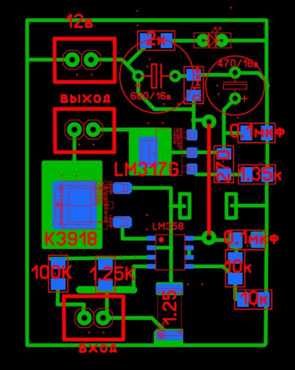

Ребят. Ещё вопрос по Иглу можно? Видел тут готовую PCB созданую в Eagle. Там чувак на плате оставил свои копирайты, так вот они - копирайты, это текст вытравленный в меди. У меня же получается тока вокруг текста вытравить. Помогите :)
СообщениеДобавлено: Чт сен 21, 2006 19:24:47
Кстати , если надо чтоб медь была не просто залита , а приединена к какому либо проводнику , например к "земле" то
1. Сначала надо это землю назначить -нажимаем на кнопку Name и курсор перемешаем на нужное соединения , нажимаем на кнопку мышки, вылетает окошко "New Name" и назначаем новое имя , если земля то GND например. Жмем ОК . Теперь наша земля имеет имя GND
2.Теперь при нажатии на кнопку Polygon , сразу вверху в строке пишем GND и жмем ОК . Только после этого намечаем границы полигона . Нужно тока следить , чтоб полигон был на том же слое , что и проводник (TOP или Bottom)
3. Жмем Ratsnest
Любуемся

Пример.jpg [68.62 KiB]
