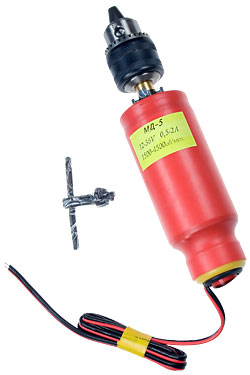

Я пользуюсь микродрелью МД-5, купил за 1115руб, питаю от источника питания MASTECH HY1803D
Сверлит нормально
Сверлю текстолит взглядом.

Это оно...? :

Borodach писал(а):
Это оно...? :
нет вот оно:
Минидрель МД-5.jpg [15.13 KiB]

Borodach писал(а):
Это оно...? :
О, эт моя!
Кстати, сегодня впервые попробовал ту насадку, что на фото. Зенковать отверстия в текстолите одно удовольствие.
Так же отлично делаются прорези в текстолите с помощью абразивных (как точильные) дисков. Только пыли много...
С этой дрелькой более 40 насадок было, брал за 400 рублей всего.
