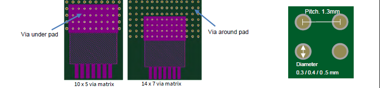

Всем привет. Делаю блок управления двигателем и столкнулся с тем, что IGBT транзисторы на зажигании могут сильно грется, и штатный корпус из библиотеки может не потянуть. Нашел каталог INFINEON, где они как раз используют увеличенные площадки с переходными отверстиями на нижнюю часть платы. Если вдруг есть у кого что то подобное поделитесь пожалуюста.

А самому нарисовать религия не позволяет? Размеры по первой же ссылке открываются.
Рано или поздно приходится сталкиваться с таким, что ни в одной библиотеке нет. Какой нибудь модуль или радиатор.
Поэтому, чем раньше начинаешь проектировать элемент, тем больше опыта к нужному моменту будет.

Схемы научился рисовать, платы вроде тоже эскиз мой а вот до корпусов пока не дошел
С этим нужно быть поосторожнее. При пайке припой может утечь в переходное и площадка может плохо припаяться. Или если паяете вручную предварительно заливать
