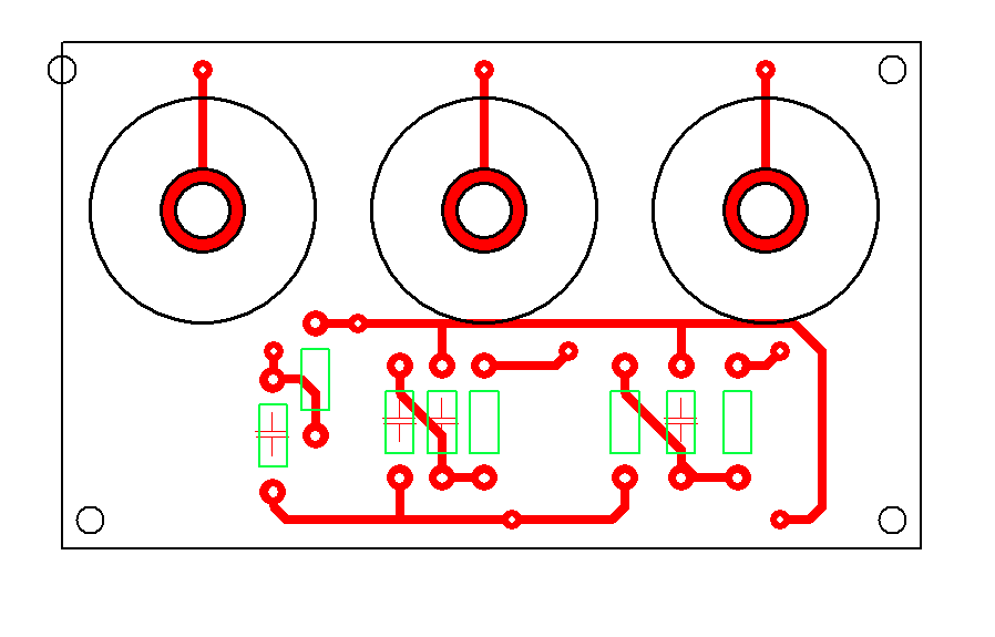

вот нарыл такую схемку http://radiotechnik.ucoz.ru/publ/cvetom ... 15-1-0-139 а печатку сделать нормальную не могу( помогите пж! А то просто не хочу, чтобы при включении всё накрылось медным тазом

Разводку я рисовать не буду...
У Вас всего развести десяток деталей... как раз хорошая платформа для обучения...
Могу только посоветовать программу - sprintlaout5 для разводки. Программа простая и осваивается за вечер.
Сначала собираете все детали для сборки, затем берете плату для макетирования с шагом отверстий 2,5мм/2,54мм (можно лист в клеточку - но это хуже), вставляете трансформатор... смотрите сколько дырочек занял трансформатор, сколько дырочек между выводами, а скольуо дырочек перекрыл/закрыл сам корпус тансформатора.
В лайоуте ставите шаг сетки 2,5/2,54мм на выводы трансформатора ставите контактные площадки (смотреть по дырочкам), а те дырочки которые трансформатор перекрыл - рисуете контур трансформатора, далее ставите конденсатор в макетную плату, срисовываете с него контакты, подводите от трансформатора к конденсатору проводник... и аналогичным образом все остальное...
Когда все разведете - распечатываете разводку и плату на 2-х листах А4, берете маркер и каждую цепочку закрашиваете как на схеме так и на разводки - это контроль правильности разводки.

dev1lok писал(а):
вот нарыл такую схемку http://radiotechnik.ucoz.ru/publ/cvetom ... 15-1-0-139 а печатку сделать нормальную не могу( помогите пж! )
Держи рисунок ПП.
Цв.GIF [12.84 KiB]
А поболтать?

а где какая деталь?

Мальчик - ты меня просто удивляешь....

НА лентяй, я тут даже все подписал...
специально для лентяя.lay [16.98 KiB]
