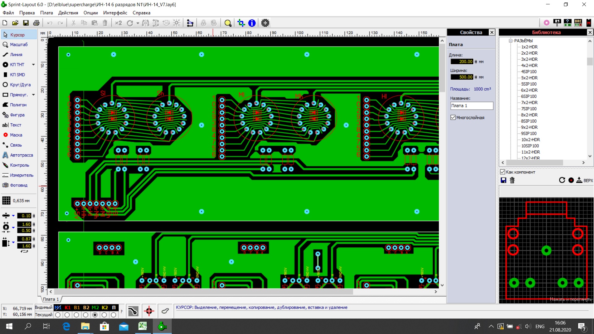

Как минимум, количество "манипуляций" можно сократить..
1- ЗАЧЕМ лудить? 10 лет делаю платы НИКОГДА НЕ ЛУДИЛ..Всё прекрасно паяется..
Сверлю ДО смывания фоторезиста..
Зачем "ацетонканифоль", если флюсом из прутка припоя с канифолью всё ПРЕКРАСНО ПАЯЕТСЯ!!
В общем- немного поразмялся.. :beer: :beer: :beer: На наличие ошибок- лучше проверять :dont_know:
Часы на ИН-14.lay6 [72.95 KiB]
А поболтать мы тоже умеем.. :))) :))) :)))
Картинка для сравнения:
зы.. У ТС-а СТРУЙНЫЙ принтер, поэтому ацетон ему не поможет..
Часы на ИН-14.jpg [133.81 KiB]

Тому кто пробовал этот GERBER в Спринт лайоут конвертанут. Вот вот и у меня синее поле и дорожек нет. GERBER прицепил. Может у кого получится? В Спринт Лайоут.
Добавлено after 2 hours 40 minutes 19 seconds:
Вот вроде добился. Не каждый Лайоут цепляет гербер. От версии зависит. Может кто глянет. Я один слой импортировал. Всего хватает?
Импорт Гербера.lay6 [849.92 KiB]
IN-14.zip [172.33 KiB]
 Заголовок сообщения: Re: Эту плату можно сделать дома? Kolon. Шаблон под печать.
СообщениеДобавлено: Сб авг 22, 2020 11:53:57
Карма: 197
Рейтинг сообщений: 8571
Сообщений: 42932
Ещё таблицы отверстий импортировать, вот они моим лайоутом перенеслись нормально..
