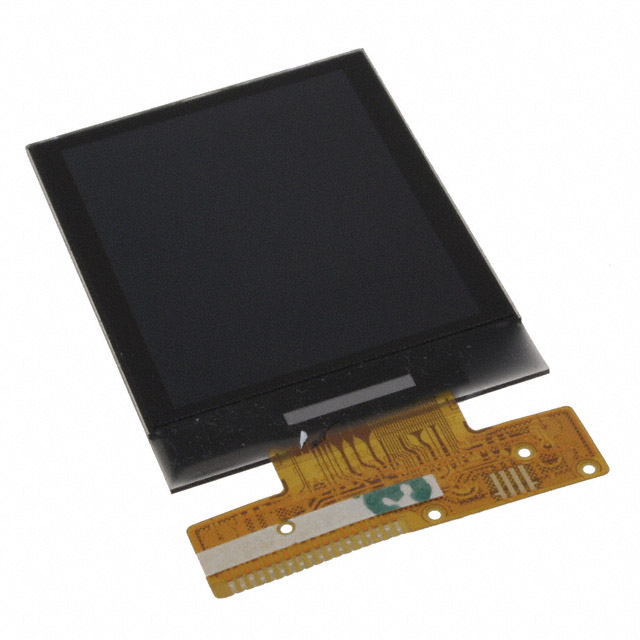

Всем мяу!Кто подскажет, как в серийном производстве крепят на плату гибкие шлейфы(такие как например у дисплея или клавиатур)?Разъём не предлагать, т.к. шаг нестандартный и да и форма шлейфа довольно чудная.Говорят их как-то приклеивают, но мне необходима серийная технология: ссылки, статьи, книги, личный опыт в таких делах всё приветствуется)
во вложении примерное фото шлейфа

1. Пайка.
2. Анизотропный клей, сборка выполняется в термопрессе.
