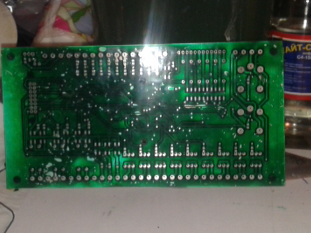

Пришла мне из китая вот такая маска:
Кто нибудь пользовался?
Пишуть, что засвечиваем УФ, смываем (видимо, незасвеченное) бензином или растворителем масляных квасок.
Буду на выходных пробовать, хотелось бы на уже известные грабли не наступать :)
По результатам отпишусь.

Дошли руки до маски.
Спасибо Sailanser за ссылку - помогла.
Наносил кистью - не стал заморачиваться для первого раза.
Поверх накатал лавсан (слегка прошелся фотоваликом)
Самое ужасное - время засветки. У меня получилось 2 часа :shock:
Мыл кометом и щеткой (слегка переэкспонировал - 2ч 20м)
Маска получилась некрасивая, но качественная - паять одно удовольствие.
Комментарий к файлу: Первая маска

А из-за чего она потемнела? Думал купить, стоит то всего 8$.

Я думаю, это из-за неравномерности нанесения: где толще, там темнее. Я заказал такую белую, по идее, она должна быть непрозрачная :)

Мешать надо дольше. Не меньше 5 минут.
А чего ее мешать? Она от этого станет более текучей? Что-то она не захотела нормально разводиться ни бензином, ни уайтспиритом...
А темные пятна - да, там просто толще. Я просто не старался :)
Хочу попробовать намазать ракелем через тонкую капроновую сеточку (не помню, как она называется в магазине тканей) потом аккуратно - без нажима - накатить лавсановую пленку. Как я заметил, если сильно переэкспонировать, то и пленка плохо отдирается потом (акдезия у маски замечательная).
А цвет и прозрачность меня устраивают.
