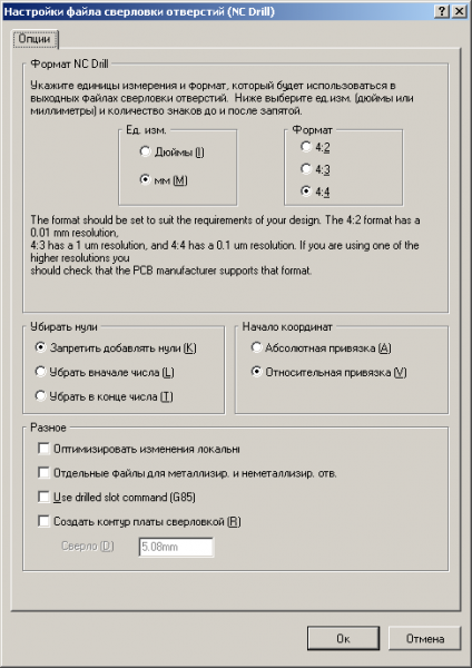

установил Python 3.8.8 32bit...скрипт запустился, сконвертировал тестовый файл НО! полученный файл (G-code ) не рабочий, все отверстия сверлятся в одной позиции...
А в каком софте разводите плату? Может, поиграться там с настройками выходного файла?
Я вот попробовал в своём Altium Designer-е 10. Делал так:
Поскольку и сам сижу под Семёрой, слил с Гитхаба только скрипт. А чтобы он запускался, проапгрейдил Питун, вот отсюда, если не знали, что есть такое.
И поначалу у меня тоже скрипт генерил какую-то ерунду. В итоге вот с такими настройками когда в Альтиуме сгенерил сверловку, скрипт выдал что-то вменяемое:
Главное, наверно, помогло то, что я отключил в нём какие-то оптимизации.
