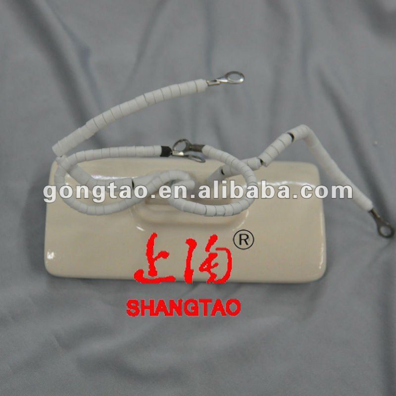

Нагреватели я собрался заказывать у китайцев, они там стоят вообще копейки, с термодатчиком керамика выглядит так же просто + 2 провода из нее выходит.
Кто из Украины, можно скинутся и купить пару штук, может еще дешевле выйдет, цена на нагреватель 2,8 дол, с термопарой 3,2 дол, про доставку я пока еще не узнал, минимальный заказ 2шт.
Себе беру одну с термопарой, и одну без. Еще у них видел есть кварцевые нагреватель размером 12*12см, цена по идее чуть больше.
Комментарий к файлу: китайский керамический инфракрасный нагреватель с терпомарой

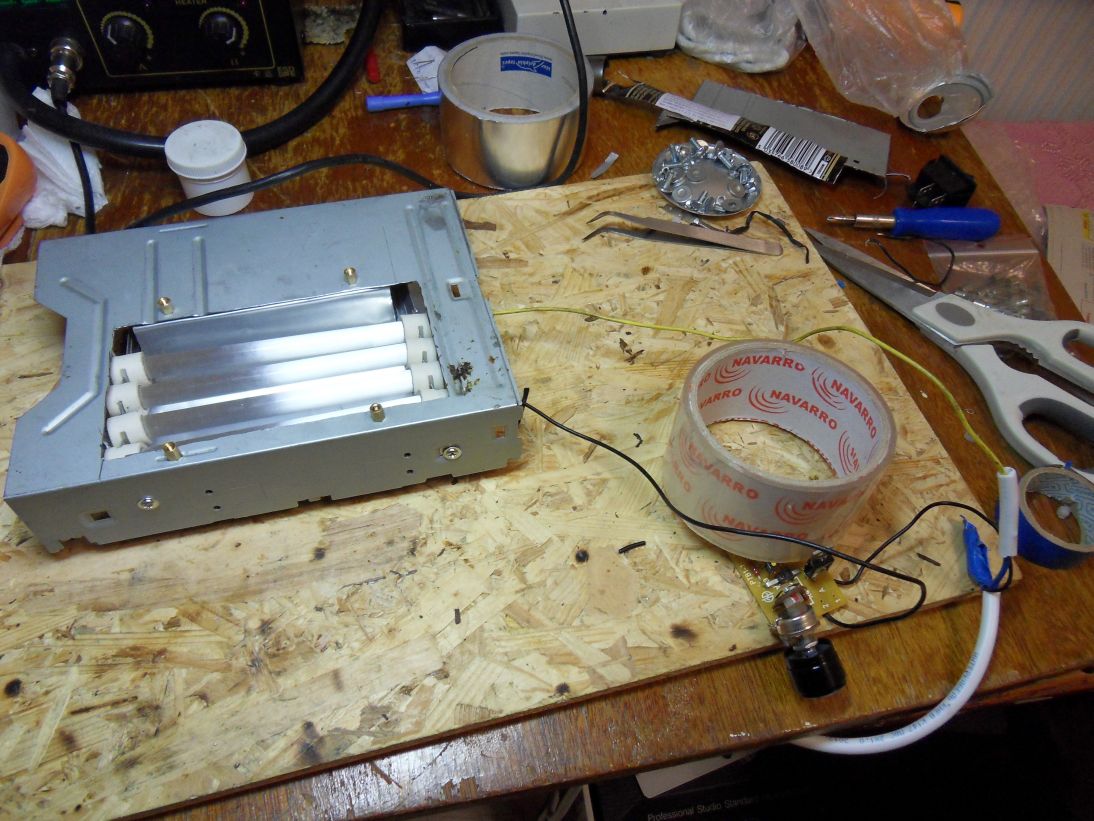

Собрал вчера первый опытный образец на кварцевых трубках, очень равномерно греет, просто замечательно, но конструкция еще требует доработки если не переработки.
Корпус от старого сидирома, держатели для ламп вырезал из металлического профиля в котором лежат светодиоды в лед матрицах, отражатель из банки пива(надо что-нибудь другое, по длиннее), плата управления регулятор напряжения, купил в радиодеталях готовую, внутри конструкцию еще не изолировал, так как буду дорабатывать, в минимальном положении регулятора плата нагрелась где то по 140 градусов, при этом на лампах было 68В, в среднем положении было порядка 108В и температура 200 градусов и дальше продолжала расти, лампы до красна разогреть не удалось.

Немного проапгрейдил подогрев, и более-менее довел до ума:
Заменил банку на кусок трубы, переделал держатели трубок, добавил включатель, разъем питания, втулил в один корпус.
Регулятор менял напряжение от 0 до 211В. При положении регулятора чуть больше половины температура держалась в пределах 150-160 градусов, напряжение на спиралях получалось 60В, корпус 37 градусов, грелось минуты 5, точно не засекал. Когда снимал чип, низ довел до 200т градусов, а сверху паяльной станцией дул при 320 градусах. Пробвал ставить без четверти на полную мощность, получалось 126В, за 2,5мин разогрел плату до 210 градусов. И как полагается опробовал на максимальной мощности: за 1,5мин плата разогрелась до 220 градусов. При этом спирали немного светились красным в темноте, при свете как не пытался так и не увидел.
