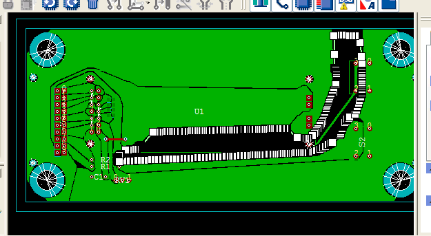

Сегодня попробовал загнать простенькую плату(ЖКИ+2кнопочки) в ТОПОР и сделать полигонами. В принципе работает, но действительно чем редактировать получившееся месиво легче самому нарисовать полигонами. К тому же проблемы с экспортом неполной информации через файлы трассировщика DSN/EDF/SES сводят на нет все фишки ТОПОРа. Импорт обратно в протеус тоже не без ошибок(протеуса?) -- полигоны не импортируются.
До этого как-то делал контроллер зарядки АКБ и нагрузки. Тоже сильноточные цепи прокладывал полигонами вручную. За пару-тройку часов все нарисовалось. Так что я пока тоже за ручной метод.
