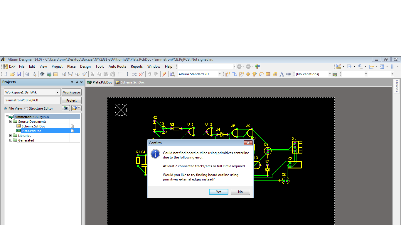

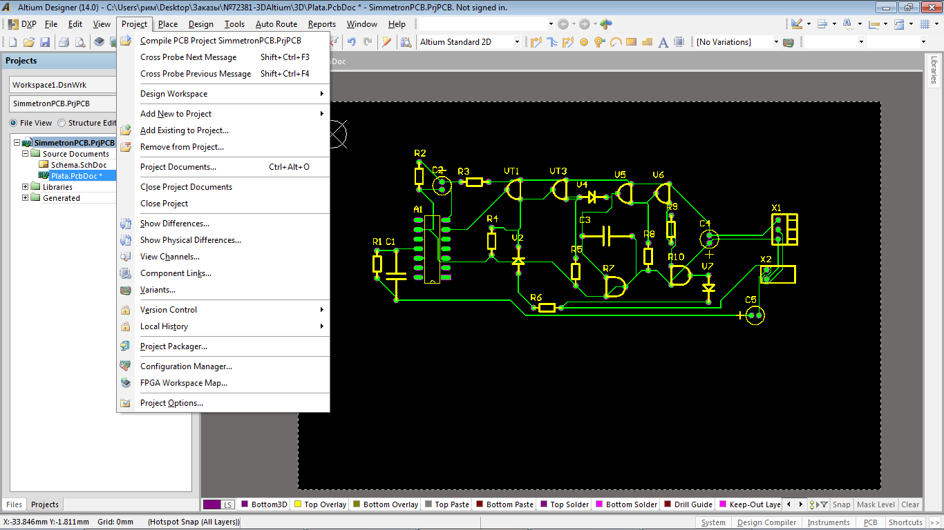

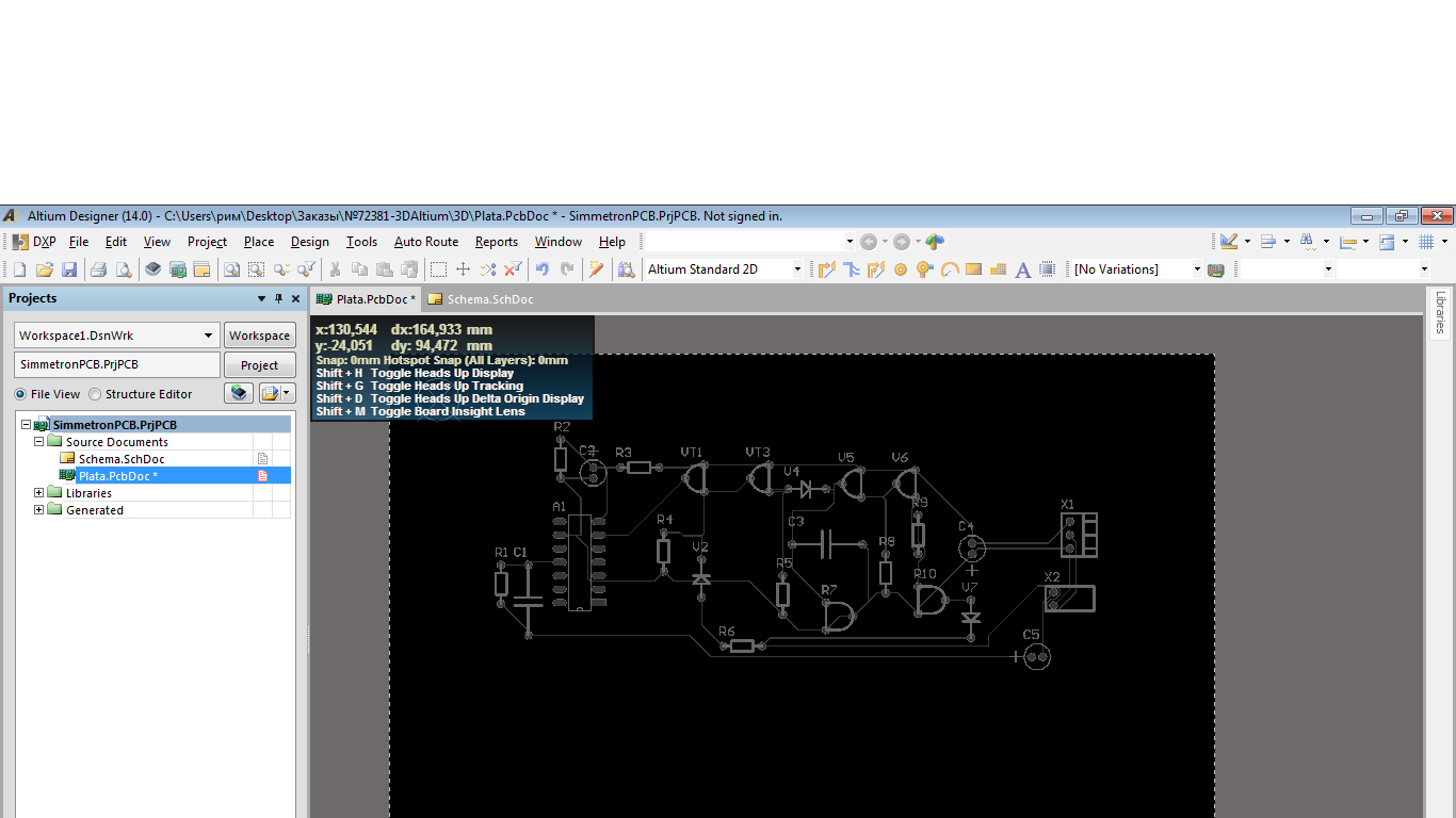

Люди, профи, мимо-проходящие, местные прощу, подскажите хотябы вы, как мне менять контур платы??? Я уже 3 день в отчаянии :cry:
Так как же мне поменять размер платы или поменять его контур?
Комментарий к файлу: Потом плата становиться серым, тоже непонятно что это??? Так как же мне изменить контур платы???
Plata3.png [75.42 KiB]
Комментарий к файлу: Когда нажимаю Define, то выскакивает такое окошко. И что это?

Freiwind, бред какой-то. А почему у меня такого нет? :shock: Где это поле формата PCB поискать, e у меня Altium 14
Комментарий к файлу: Нет пункта, чтобы изменить размер
Screen1.png [75.88 KiB]
Комментарий к файлу: В пункте project отсутствует подобное
Screen2.png [85.68 KiB]

На любом слое надо нарисовать контур, выделить его и выбрать Define from selected objects.
