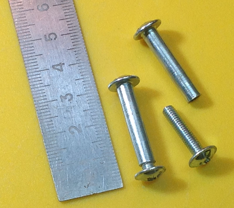

Оси держателей.
На данном этапе нам нужно только найти подходящие заготовки для осей держателей, чтобы определиться с диаметром отверстий в стойках под них. Саму конструкцию осей я опишу в свой черед.
Я использовал мебельные стяжки M4 длиной 30мм (в собранном виде). Наружный диаметр стержневой части гайки 5 мм.
Выглядят вот так:
Покупаются в магазине мебельной фурнитуры за копейки. Применяются для стяжки соседних каркасов кухонных или платяных шкафов. Если есть знакомые, которые недавно покупали мебель в ИКЕЯ, то у них с вероятностью в 100% остались лишние после сборки.
Требования:
1. Длина гаечной части должна быть больше толщины стойки раза в 2,5 - 3 (лишнее всегда можно отрезать).
2. Диаметр стержня гаечной части должен быть меньше на 0,5-2мм внутреннего диаметра тех пружин, которые вы сможете раздобыть для узлов держателей.
3. Наружная поверхность стержня гаечной части должна быть гладкая, т.к. выполняет роль подшипника скольжения. В этом месте можно не фанатеть, т.к. вращать держатели на бешенных скоростях скорее всего не придется :), но и избыточное трение между осью и стойкой будет мешать пружине нормально работать. Пружина должна будет без усилий перемещать этот стерженек вдоль своей оси, а увеличивать зазор между осью и отверстием в стойке крайне нежелательно, ибо из-за люфта будет болтаться плата вместе с держателями. Т.е. получится в итоге китайщина, но с затратой собственных сил и времени...
А теперь можно приступать и к стойкам.

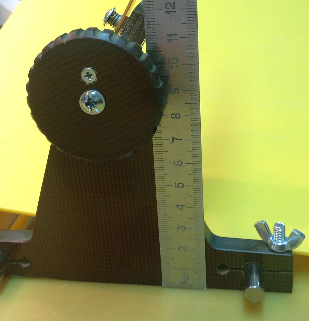

Стойки.
Обе стойки почти одинаковые. Правая отличается от левой только наличием отверстий для фиксатора под поворотной рукояткой.
Вот такие стойки у меня:
Ширина - 145мм, высота от базовой (опорной) грани до центра оси держателя - 90мм. Радиус закругления - 15мм.
Изготавливал в следующей последовательности:
1. Два куска текстолита, подходящих размеров, складывал вместе, выравнивал по одной из сторон (базовой). По противоположным краям, в местах, что гарантированно уйдут в отходы стягивал двумя винтиками М3 так, чтобы ни головки винтиков, ни сами винтики не выступали над плоскостью текстолита.
2. Напильником обрабатывал базовую (опорную) кромку заготовок, стараясь, чтобы она была максимально плоской и перпендикулярной плоскости заготовок.
3. От базовой кромки размечал центры отверстий полозьев и оси держателей, центры разгрузочных отверстий и контур стойки.
4. Сверлил и обрезал по контуру. После обрезки пакет, естественно, рассыпался на две стойки.
5. Круглым напильником с самой мелкой насечкой (специалисты такой называют "бархатным") доводил отверстия до состояния, когда полозья (и заготовки осей держателей) легко скользят в отверстиях, но не болтаются. Т.е. напильником надо не пилить, а гладить :). Такой напильник можно заменить наждачкой нулевкой, намотанной на стержень подходящего диаметра (например, круглый карандаш).
6. Контур тоже можно облагородить, тщательно зачистив напильником, наждачкой. Я даже полирнул войлоком с пастой ГОИ.

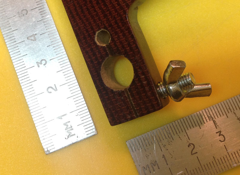

Узел зажима полозьев.
Выглядит вот так:
В состав узла, кроме стойки, входит винт М5 с потайной головкой и соответствующая гайка-барашек.
Делал в такой последовательности.
1. В торце лапки (высота лапки у меня 20мм) сверлил сквозное отверстие D4,2 мм. Очень аккуратно нужно накернить центр отверстия, т.к. толщина текстолита всего 10мм, а диаметр головки винта 9мм.
2. Снизу делал зенковку для головки винта так, чтобы она (головка) полностью спряталась в текстолите.
3. Ножовкой делал пропил в стойке от края до разгрузочного отверстия (D5 мм).
4. В верхней полулапке рассверливал отверстие до D5,5 (чтобы не залезть на нижнюю полулуапку в пропил вставлял стальную пластинку.
5. В нижней полулапке нарезал резьбу М5.
Тоже самое проделывал и с остальными 3-мя узлами зажима.
Все, стойки готовы. Вернее, почти готовы, т.к. в правой надо будет насверлить потом (в самом конце) отверстия под стопорный винтик.
Продолжение следует :)

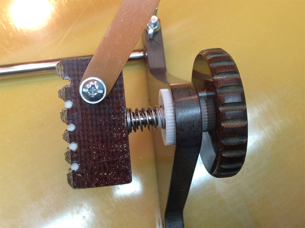

Зажимная губка левого держателя:
Зажимная губка правого держателя.
Губки абсолютно одинаковые. Размер каждой 50х25мм. В каждую губку вклеяны по 5 резиновых стержней D2,5, которые не позволяют соскальзывать плате вниз, когда она находится в вертикальном положении при ослабленном фиксаторе.
В правой нарезана резьба M4 для крепления узла фиксации элементов на плате. На последнем фото хорошо видна рукоятка D50 и стопорный винт в ней (M3). Под этот винт на правой стойке просверлено 12 отверстий D3мм по окружности R12 через 30 градусов.
Вид на рукоятку с обратной стороны:
Рукоятку я вырезал из того же текстолита 10мм, т.к. ничего более подходящего у себя в хламе не нашел.
Узел фиксации деталей на плате:
Оба плеча узла сделаны из стеклотекстолита 1мм и соединены вытяжной заклепкой D3,2mm через пружинную шайбу.
В первоначальном варианте подушка узла была сделана из войлока. Впоследствии заменил войлок меламиновой губкой, т.к. войлок оставлял ворсинки на плате. Меламиновая губка легко (в отличие от поролона) выдерживает нагрев прижимаемых к плате элементов до 250 град., а больше мне и не нужно было.
Что еще рассказать о конструкции не знаю, спрашивайте, если интересно.

Можно фотографии поворотного механизма в собранном и разобранном виде? Что то я не пойму как там должно быть.
Вот этот что ли?
Это в собранном виде. В разобраном вряд ли, совсем не хочется его опять разбирать. Попробую словами:
В рукоятке-колесе нарезана резьба М4. В нее вкручен винт М4 длиной 50мм. Потом на винт навинчены две втулки (чтобы набрать нужную длину), которые сделал из мебельной стяжки, отрезав от нее головку. В таком виде вставляем в правую стойку. Потом на этот винт поверх втулки надеваем шайбу (хорошо бы фторопластовую или просто полированную стальную). Потом надеваем пружину и еще одну такую же шайбу. Т.е. пружина у нас должна упираться в шайбы, а не в текстолит стойки или губки держателя. Оставшийся конец винта ввинчиваем в праву губку, в которой тоже нарезана резьба М4.
Откуда брал пружины уже вряд ли вспомню, из каких-нибудь разобранных принтеров-сканеров-факсов. Пружина в правом держателе должна быть туже, чем в левом, иначе левая будет выталкивать винт фиксатора (что вкручен в рукоятку) из гнезд.
