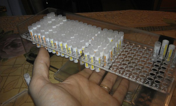

Результаты часов трёхмерного моделирования, подготовки рабочих файлов, фрезерной работы и трёх лет собирания контейнеров. ))) Может кому будет интересно.
Комментарий к файлу: Крышка прячется под корпус магазина. В таком положении крышка не мешает. На сборном поддоне и кондукторе для контейнеров нанесены гравировки со стандартным рядом номиналов, поиск не займёт много времени.
05.jpg [56.86 KiB]

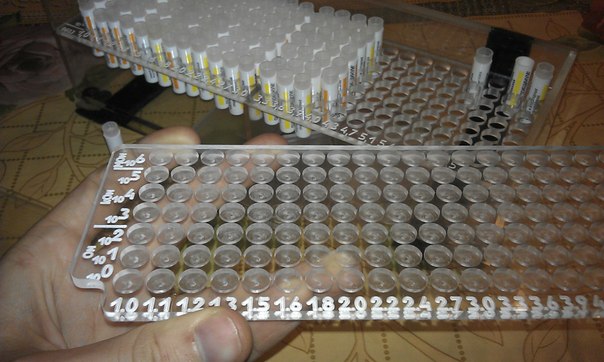

Комментарий к файлу: Сверху расположен сборный поддон на все номиналы, предназначенный для демонтажа резисторов с плат или для подбора комплектации для конкретного изделия.
04.jpg [56 KiB]
Комментарий к файлу: Легко открывается, при этом самопроизвольно открытие мало вероятно.
03.jpg [55.32 KiB]
Комментарий к файлу: Все детали останутся на своём месте, даже при тряске.
02.jpg [44.88 KiB]
Комментарий к файлу: Магазин в сборе, прочно закрыт и готов к транспортировке.
01.jpg [48.76 KiB]

Комментарий к файлу: Резисторы высыпаются в поддон и контейнер устанавливается в этот поддон. для исключения перемешивания.
09.jpg [43.33 KiB]
Комментарий к файлу: Внизу расположен 6 одиночных поддонов для работы с одним номиналом из контейнера.
08.jpg [54.42 KiB]

Комментарий к файлу: Поддон состоит из круглых ячеек с глубиной удобной для изъятия резисторов пинцетом.
11.jpg [57.39 KiB]

Я не оспариваю возможность покупки контейнеров в магазине, но по габаритам и удобству работы покупное не всегда лучше сделанного своими руками, тем более что покупное как правило предназначается не для мелких радиотехниеских деталей, а в лучшем случае для бисера пуговиц и прочего портновского инвентаря. Такие контейнеры у меня тоже есть, безусловно удобнее чем пакеты с замком, но не для резисторов. Три года назад первый раз жена купила оцилокакцинум, контейнеры мне сразу понравились, после чего кинул клич среди знакомых кто пользуется этим лекарством, что мне нужна упаковка от него. Месяца два назад начал формулировать чего мне хочется от контейнера, а поскольку были обрезки оргстекла и ЧПУ на работе, то вот собственно результат. Сейчас правда в связи с невозможностью купить только упаковку от этого лекарства переформулировал идею, создал наброски, но пока не моделировал. Основная идея теперь в том, как в такой же объём засунуть удобный магазин на разные типоразмеры и разные чип элементы ёмкости, индуктивности...
