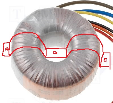

Есть тороидальный трансформатор. Есть пластиковый корпус. Как одно совместить с другим? Понятное дело, сверлишь дырку в дне, ставишь болт подлиннее. А дальше? Может на что-то его положить снизу, чтобы он не касался корпуса? Чем крепить сверху? У меня была идея вырезать пластинки из стеклотекстолита, но доверия им никакого... Тем более он у меня фольгированный только...

Раньше ставились вырезанные из (стекло)текстолита/карболита диски с вкладышами из микропористой резины и скреплялись болтом посредине.
Более солидно - металлическая лента/хомут по периметру бублика с ушками по концам (крепеж типа торчком).

сам выпили/выточи -сейчас разного металло и прочего лому куча
главное, чтоб при 150 градусях не покоробилось
да и делается такая "крышечка" из нескольких разных по внешнему диаметру пластин

Я вырезал диски для крепления ТОР-ов из оцинкованного железа допустим, для пласткового корпуса можно вырезать ОДИН диск (или квадрат) размером больше трансформатора - и крепить его к корпусу не только болтом через центр, а ещё и винтами по углам пластины, а верхний сделать круглым, так, чтобы он не проваливался в центральную дырку ТОРА, в качестве "прокладок" я использовал резину, вырезая её из велосипедной или автомобильной камеры.. В принципе, можно использовать куски линолеума на вспененной основе.
зы.. ТОР мощностью 40 ватт я крепил при помощи нескольких капроновых стяжек..

Да вырезать из куска кровельного железа диск подходящего диаметра, и дырку посередине просверлить- и всё.. А прокладки можно из камеры от велосипеда или легковушки вырезать.. Или в хозтоварах (в сантехнике) посмотреть- там много чего интересного и полезного в радиолюбительской практике можно подобрать- вплоть до корпусов из прямоугольных пластиковых вентиляционных коробов..

Вроде как проще не бывает.... Хомут из оцинковки и три винта с гайками и гроверами.

Видел в одном заводском девайсе, тор прижат по периметру капроновыми стяжками.

Стяжки некоторых производителей со временем высыхают и лопаются. Дырка как то не смотрится, лучше просверлить отверстие. В люстрах бывает крепёж чашеобразной формы разного размера, выручает иногда. Главное, чтобы не получился короткозамкнутый виток, не все про это знают.

Было дело лет двадцать назад, встраивал в Нота МП220 усилитель на К174УН19, торовый транс для его питания сначала закрепил на П-образной скобе шпилькой, он естественно нагрелся как утюг, потом дошло, где тупанул, поставил текстолитовые шайбы на шпильку:

Ну да... Все боятся железными шпильками крепить тор. :roll: Главное, чтоб эта шпилька не создавала коротки виток! :)
НО, если делается магнитный экран - сплошной колпак - то уже шпилька не ставится из жЫлеза! Или латунь или что-то немагнитное. :wink:
