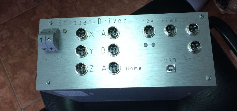

Всем доброго дня! Расскажу свой способ изготовления лицевой панели, может кому пригодится.
На мой взгляд у данного способа есть ряд недостатков, а именно:
- не представляется возможности делать прямоугольные отверстия;
- очень трудно рассверливать отверстия на больший диаметр;
- надписи переделать и стереть уже нельзя, только с механическим разрушением;
- необходимо заранее придумать метод крепления лицевой панели.
1. Подготавливаем переднюю панель нашего устройства. Так как фальшпанель толщиной 10 мм, то
соответственно подгоняем по длине органы управления. Т.е ручки, кнопки и пр. выступающие элементы.
вся индикация остается под фальшпанелью, поэтому необходимо выстроить все элементы индикации
приблизительно в одну плоскость.
2. В графическом редакторе Corel рисуем нашу будущую лицевую панель и в натуральную величину
распечатываем на плотной бумаге. Прикладываем макет на панель нашего девайса и смотрим соосность
отверстий и вид надписей. При необходимости корректируем.
3. Идем с нашим макетом в стекольную мастерскую и заказываем будущую панель сразу со сверловкой,
полировкой и снятием фасок. Я выбрал темное стекло толщиной 10 мм. Если такое стекло очень
толстое, то возможен вариант темного стекла 4 мм, с последующей оклейкой изнутри пленкой для
тонировки. В общем на ваше усмотрения и хотелки. По цене не знаю у кого как. Мне такая панель
обошлась приблизительно в 600 рублей.
4. Далее направляемся с нашей заготовкой и файлом в рекламную мастерскую. Там специалист убирает
или добавляет нужное и ненужное. Затем файл отправляется на лазерный принтер (или гравер). Я делал
надписи в два прохода на максимальной мощности. Но тут зависит от мощности лазерного агрегата. Я
брал кусочек стекла для пробы и подбирал. За работу с меня попросили 300 руб.
5. Приходим на место постоянной дислокации и радуемся, что не разгрохали стекло. Панель
обезжириваем, заклеиваем ненужные места малярным скотчем. Затем любой краской нужного нам цвета
закрашиваем надписи. Если разные цвета рядом то, естественно, прикрываем ненужное место. Ждем
пока краска подсохнет и снимаем скотч. Далее острым лезвием под острым углом срезаем лишнюю краску.
Только без фанатизма, так как стекло идеально отполировано и очень легко царапается. Потом слегка
влажным от растворителя ватным диском или ватной палочкой, окончательно вытираем разводы краски.
Даем краске высохнуть и вуаля. Прикручиваем на место и радуемся. (см. рисунок)
На мой взгляд неплохо. Шрифты могут быть хоть пару мм высотой, все четко видно.

Я не понял как закрашивать надписи? Заклеить малярным скотчем, вырезать очень аккуратно и долго скальпелем надписи и потом их закрасить? А зачем тогда нужно было их граверовать? И по поводу лазерного принтера не понял. Он что, печатает на стекле?
Можно подробнее?
Можно подробнее?
Немного не так. Малярным скотчем заклеивается свободное пространство, т.е где нет надписей. Потому что, если красить из баллончика, то краска накроет все пространство. Краска наносится непосредественно на надписи и проникает на глубину испарившегося стекла. Ну я не знаю, как называется точно сей агрегат, который делает надписи на стекле с помощью лазера. Внешне выглядит как принтер. Наверное лазерный гравер.
В общем просто малюем краску по надписям, ждем пока подсохнет. Затем скотч снимаем и срезаем лезвием толстый слой краски прямо по надписям. Не до конца засохшая краска хорошо срезается и удаляется растворителем. Действуйте смело, но больших усилий не прилагаете, чтобы не поцарапать стекло. Краску, которая въелась в микроуглубления вы уже не извлечете. Потом можно и водой мыть и тряпкой протирать.
