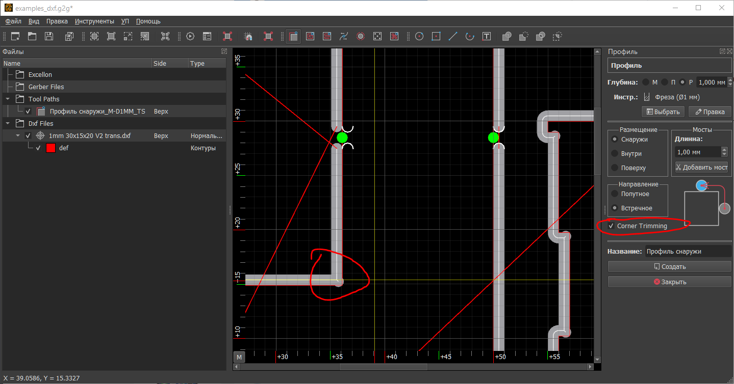

У меня в программе можно делать автоматическую подрезку внутренних углов.
https://github.com/XRay3D/GERBER_X3
Снимок.PNG [84.42 KiB]
