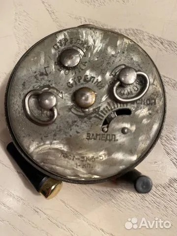

Спрошу про другое но тоже про краску.
Как называется фигня которой красили карманные фонарики.
Оказывается даже фотку чертовки сложно найти.
зад часов, фонарик
Это оцинковка такая или что ? Как самому сделать такой узор?
Покрытие выгорает чтоль со временем, внутри оно более чёткое.
 Заголовок сообщения: Re: Корявая чёрная советская краска для корпусов
СообщениеДобавлено: Вс дек 14, 2025 10:46:02
Зарегистрирован: Вт апр 13, 2010 21:12:41
Сообщений: 14
Откуда: Крым
Точно не могу сказать, оцинковка или покрытие оловом. Но что-то подобное было в старых журналах ЮТ. Называлось морозные узоры по металлу. Металл цинковался или покрывался оловом и в гальваническую ванну на некоторое время. Если очень надо поищите по журналам ЮТ.
