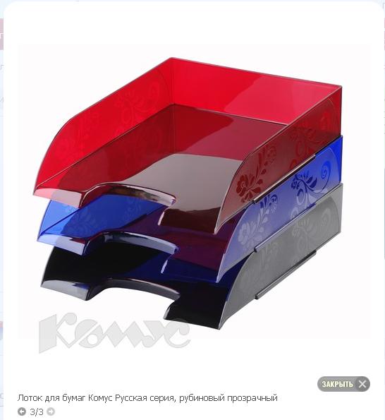

В магазине "забрёл" в секцию "Офисных товаров"- обратил внимание на "лотки для бумаг"- сейчас их делают от "прозрачного" до "чёрного" через все цвета.. - из них можно спокойно светофильтры для индикаторов делать... и не только светофильтры..
Лоток для бумаг.jpeg [28.9 KiB]
