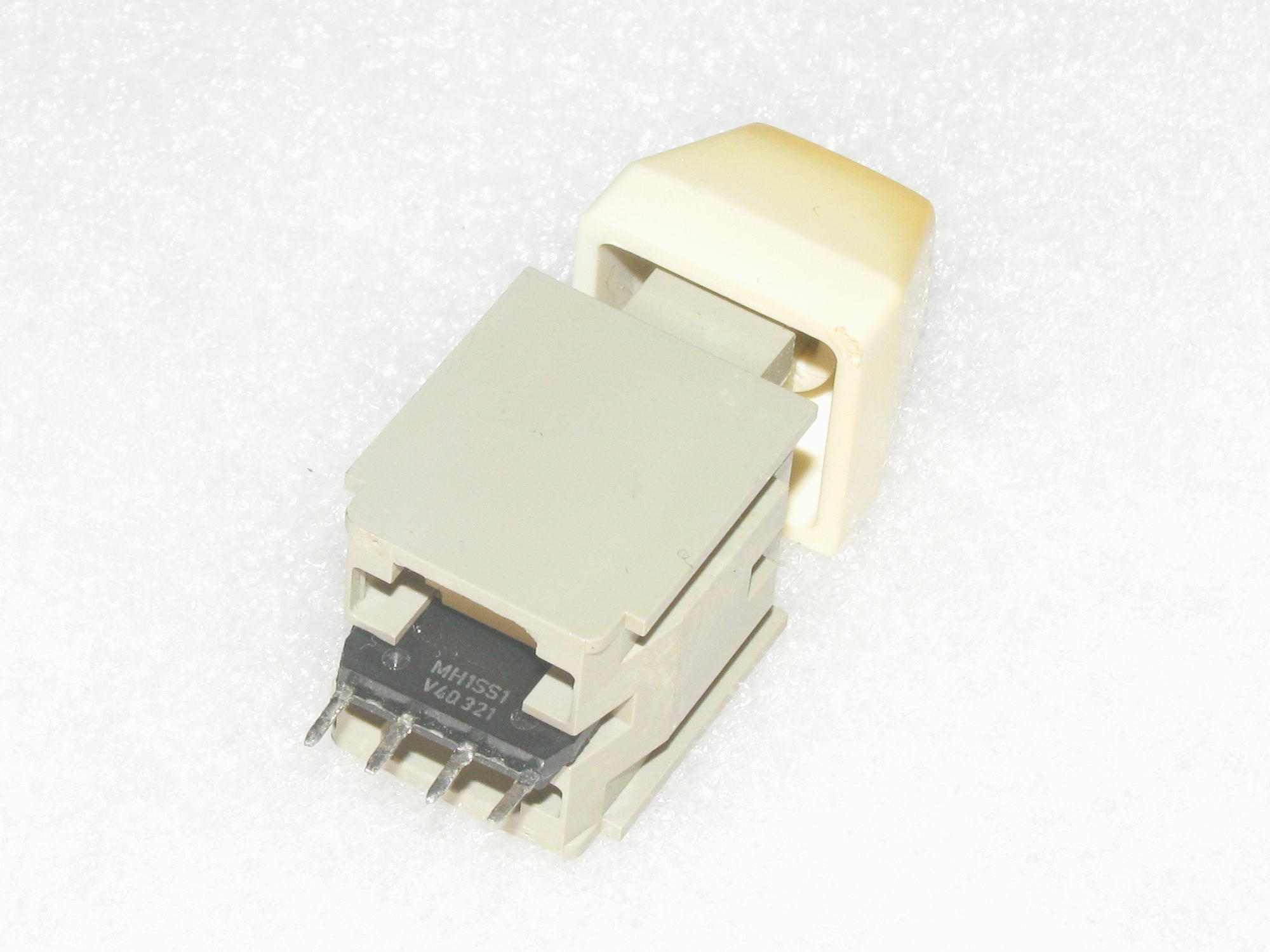

10 рублей штука, чото вобще вкусная цена
Добавлено after 4 minutes 16 seconds:
Давай один расколупаем, посмотрим что внутри. Чото я описание не могу нагуглить
 Заголовок сообщения: Re: Ищем советские пластиковые кнопки
СообщениеДобавлено: Сб июл 05, 2025 08:12:20
Рейтинг сообщений: 130
Сообщений: 2072
датчик хола там внутри а на выходе 2 сигнала - для применения еще контролер городить надо да и надежность сильно при увеличена .
Вот такие, или что-то похожее:
https://www.bucek.name/pdf/mh1sd1,mh1ss1.pdf
https://www.teslakatalog.cz/MH1SS1.html
WIN_20250705_09_13_26_Pro.jpg [82.2 KiB]

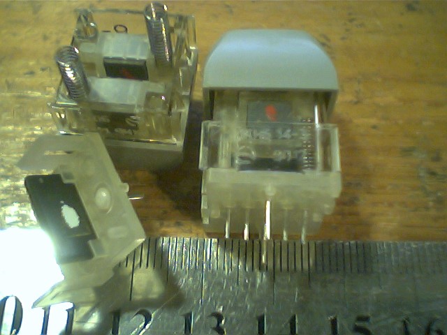

Полосатый писал(а):
А таких клавиатур, как на фото, не видел.
:dont_know:
Сейчас покажу похожие: :))) В смысле- с датчиками Холла.
WIN_20250708_01_05_33_Pro.jpg [81.4 KiB]
WIN_20250708_01_05_47_Pro.jpg [76.89 KiB]
