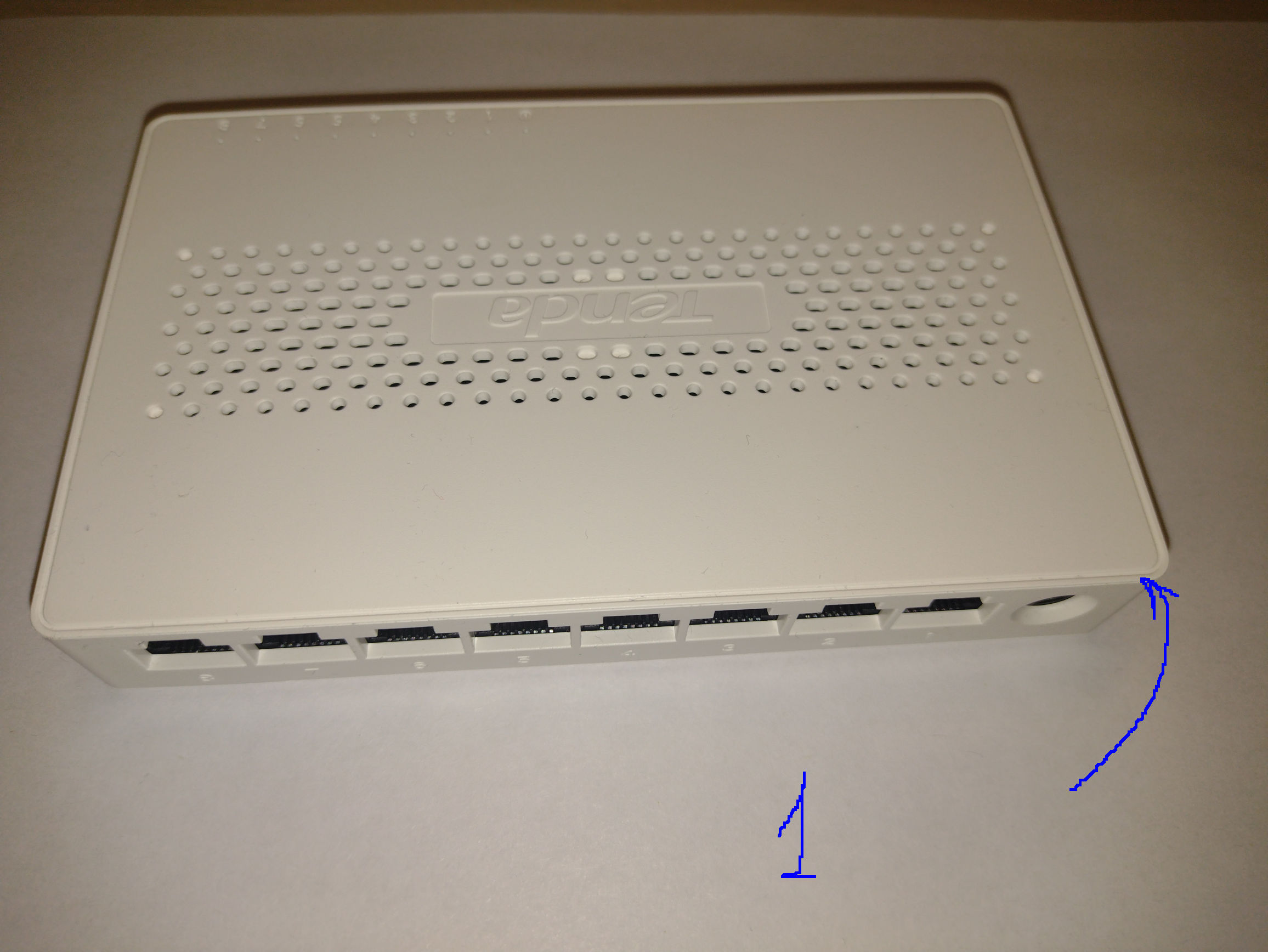

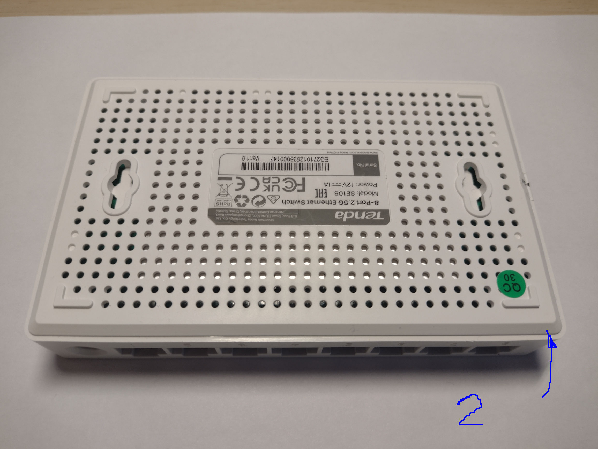

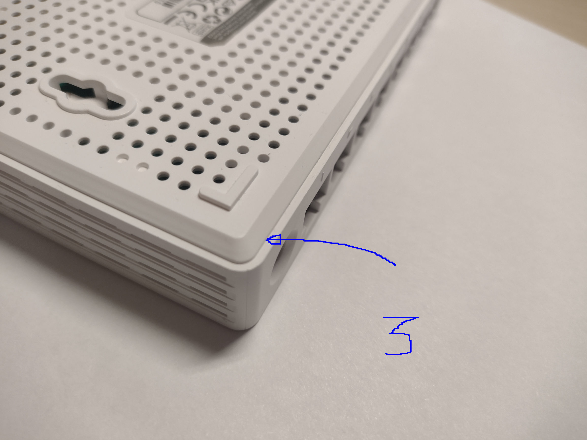

Есть неуправляемый коммутатор Tenda SE108. На днях он издох. Происходит запуск и отрубается по питанию. Захотелось открыть его и посмотреть что же там внутри, что же там издохло. Корпус пластиковый и кажется склеенный. Фото 1 тут точно литье нет ни каких зазоров. Фото 2 и 3 похоже что клей, но??? Есть у кого опыт открытия подобных конструкций?
Выпиливать или выфрезировывать нижнюю (фото 2 и 3) деталь ой как не охота.

На защелках походу. Роутеры клееные не встречал пока. Питальники адаптеры те да клееные. Наушники еще jbl блок зарядки клееный попадался

Да не похоже что защелки. По периметру даже лезвие не подсунешь. Пробовал спиртом капнуть думал может что спирторастворимое, так капля не всасывается в щель вся растекается.

Да не бойся ножик в шель запихивай и проворачивай, отшелкнешь начало, потом легче пойдет. Если щащелки там
Добавлено after 49 seconds:
А питальник пробовал другрй? Мб дело в питальнике а не в самом рутере

-Пробовал спиртом капнуть думал может что спирторастворимое, так капля не всасывается в щель вся растекается.
Попробуй бензином.

Не можешь подсунуть скальпель - подпили уголок, увидишь, где щель, и подцепишь крышку.

Удалось разобрать корпус. Да там защелки. Но стык промазан каким то клеем/герметиком, похоже на В-7000. Чуток прогрел и оно как то все ожило. Может кто то был там до меня фиг его знает.
Вопрос закрыт.
