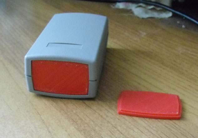

Раз тема по корпусам и 3D принтерам и изготовления оных на принтере, :)) то как вариант могу предложить делиться разными полезными мелочами для оных корпусов.
Вот как пример боковая стеночка для корпуса G404. Делал для себя, а точнее товарисчу который умудрился сломать оную при выпиливании отверстия. Толщина 1,6 и 1 мм соответственно, общая 2,6 мм. В архиве файл формата SolidWorks 2013 и разумеется STL модель.
Боковая вставка корпуса G404.ZIP [96.19 KiB]

так можно же было с отверстием напечатать :wink:
 Заголовок сообщения: Re: Изготовление корпусов с использованием 3D принтера
СообщениеДобавлено: Пт апр 24, 2015 11:54:32
Рейтинг сообщений: 47
Зарегистрирован: Вт апр 21, 2009 13:31:27
Сообщений: 493
Откуда: Санкт-Петербург
C отверстием - частный случай. Каждый для себя сам сделает нужное отверстие перед печатью. Это просто заготовка.
