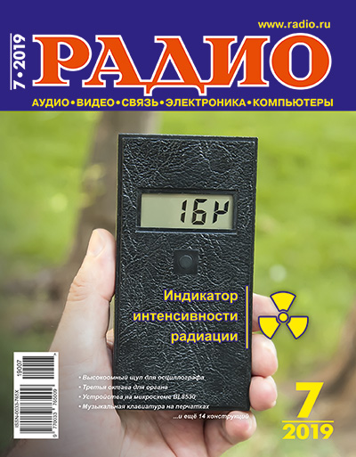

Давно пользуюсь только дихлорэтаном или толуолом.
Если набить руки, получается очень неплохо.
В качестве примера из опубликованного:
Обложка.jpg [96.12 KiB]
