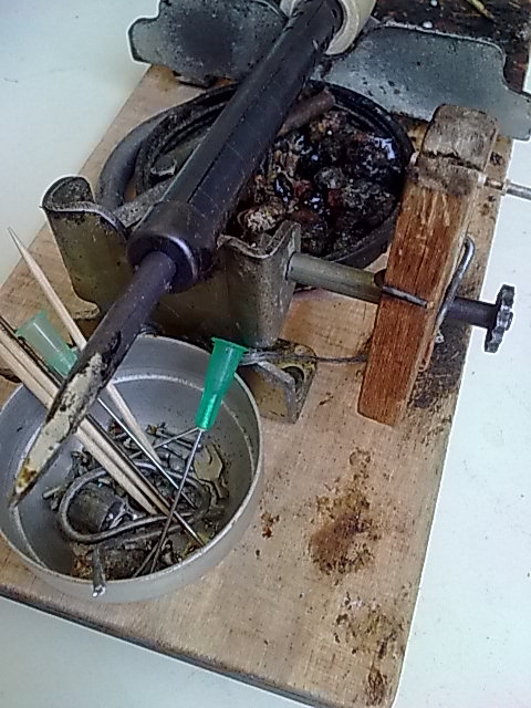

Делал в своё время такую подставку, ей уже больше 15 лет:
Для удержания мелких деталей приладил обычную деревянную бельевую прищепку: :)))
не только дымом канифоли единым... Вы колитесь ? :))) :))) :)))

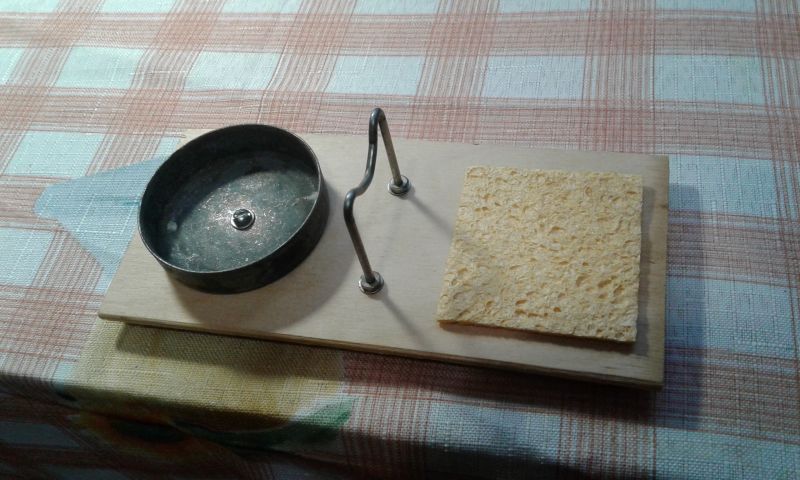

А я сегодня сделал вот такую простенькую подставку для паяльника :)
Фото : Изображение Изображение Изображение Изображение Изображение
Стойку под паяльник я взял с импульсного советского трансформатора , ею стягивался его ферритовый сердечник . По средине немножко выгнул пассатижами . При желании , такую стойку можно сделать и самому , из тонкого стального (медного , латунного) прутика диаметром 2,5...3,5мм. . Для того что бы закрепить саму стойку нужно на обоих кончиках нарезать резьбу маленькой плашкой .
Фото : Изображение
Резиновые ножки для подставки сделал из старых не нужных советских электролитических конденсаторов , аккуратно сняв с них алюминиевый корпус кусачками и приклеил их суперклеем .
