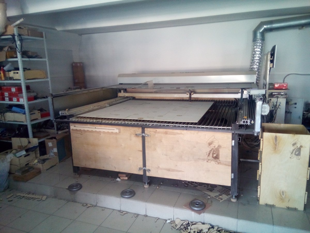

лазером можно и по краске гравировать. Недавно был заказ на 15 металлических табличек, делал так - акриловая краска из баллончика, после высыхания лазером выжигаем ее до металла, потом сверху лак.
ЗЫ да, по поводу содержимого табличек я лишних вопросов не задавал, так что не знаю, зачем)

Универсальная вещь. Также можно краску и на фольгированном стеклотекстолите выжигать для последующего травления.
Выжигатель самодельный или покупной?
 Заголовок сообщения: Re: Лицевые панели
СообщениеДобавлено: Чт май 24, 2018 15:17:02
Карма: 38
Рейтинг сообщений: 618
Зарегистрирован: Пн апр 06, 2015 11:01:53
Сообщений: 3092
Откуда: москва, уфа
самодельный, 120Вт CO2, поле 1800х1500. Такой себе "выжигатель".
